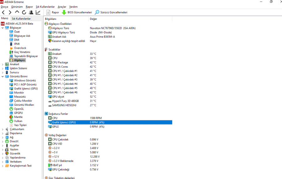

neyin sıcaklığına bakmam gerekiyor
Gpu (ekran karti) 55 60 derece de fanlari calistiriyor. Oncesinde kapali durumdalar.
Oyuna girdiginizde sicakliga bakarak o sesin ciktigi sicaklik 55 60 araligindaysa fanlarin sesini duyuyorsun.
Dogrusu coil whine da guclu ekran kartlarina bagli olabilecek durum ama yukun daha fazla olmasi gerekli. Degisim isteyebilirsin. Ancak gelecek olanda da ayni sekil olmasi muhtemel

Oyunda sıcaklıklar bu şekilde bundan kaynaklı büyük ihtimalle ama daha önce böyle bi sorunla karşılaşmadım bugün ilk defa rastladım

Bu sıcaklıklar çok fazla. Programdan anlaşılan itx (tek fanlı model) kullanıyorsun belki o sebeple sıcaklıklar normal sayılabilir mi bilemiyorum. Rtx kartlarda tek fan çok mantıklı gelmiyorda

Gpu diyotun bu derecede olması bana çok abes geldi. Cpu r5 3600 diyip eyvallah çekilirde gpu fazla.
Gel gelelim ne yapılması gerekli bilemiyorum. Bir kaç fikir daha gelsin bakalım.
Bu arada hangi oyun ? İndirip bende deniyim gerekirse. Merak ettim açılışta bu kadar yük bindiren oyunu ?

bu değerleri valorantta alıyorum. Topladım kasayı götüreceğim sorunu öğrenip buraya yazarım teşekkürler?
