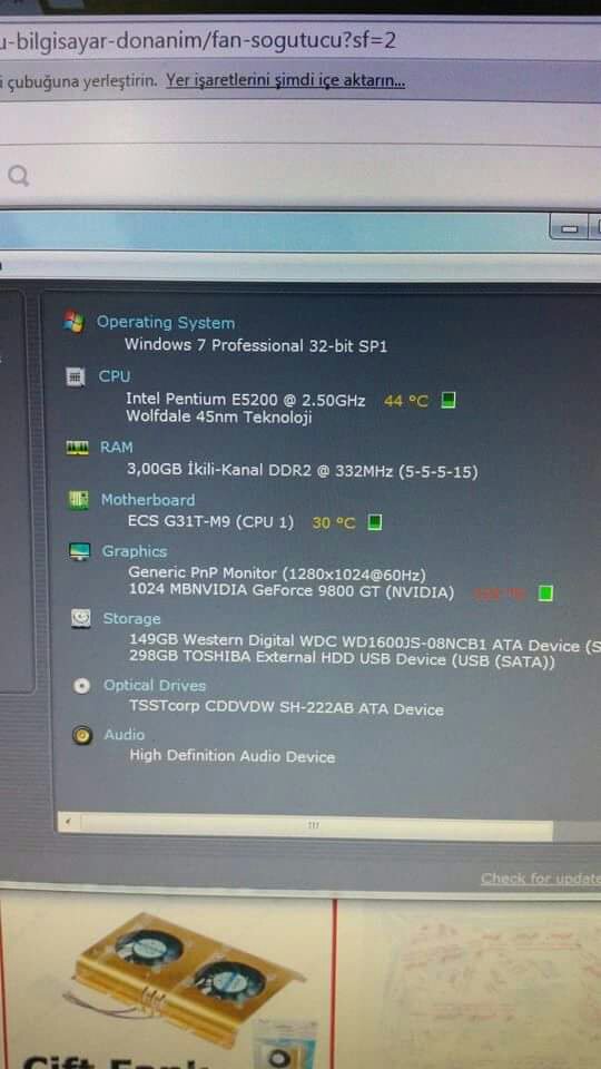

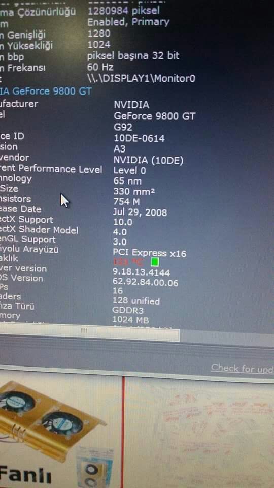

Kolay gelsin arkadaşlar yardımlarınız icin tesekkur ederim bilgisayarciya goturmeden sorunu 2 gün önce cozdum aşağıda fotograflar var .
İyi forumlar
SoldierTR
20 Ağustos 2014
119
18
Ekran kartının sıcak olmasını bu bugün öğlen cozdum ekran kartının fani fırlamış taktim her şey normale dondu sıcaklık 55-60 arası stabil ilerliyordu fakat 1 saat önce bilgisayar durduk yere kitlendi kapattım actim 5 dk sonra yine kitlendi yine açmaya çalıştım ama welcome yazısında yine kitli kaldı kapattım tekrar ama tekrar actigimde ekrana yine görüntü gelmedi sebep ne olabilir valla kasayı yakicam sonunda o olacak mustafa hocam konuya bakarsan sevirinim :-D :-D
