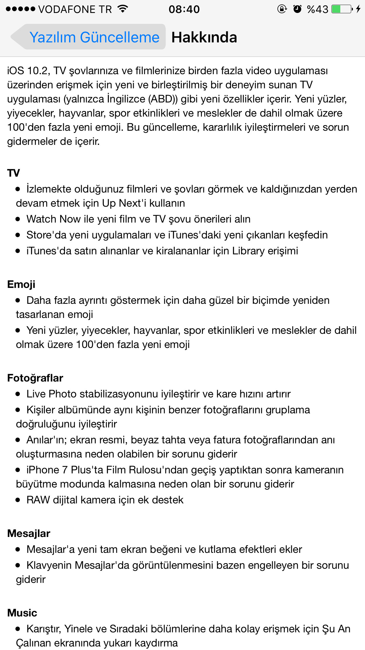

iOS 10.2 tam sürümü çıktı, deneyelim.
Hayırlı olsun

Duzelmis. Simdi indirdim kurdum 1 ile 10 adet arasinda mesaj attim arkadasimdan bildirim bolumunde herhangi bir cizgi yada kayma yok. Yani suan duzelmis olarak gozukuyor.
Aynen ben de denedim. Düzelmiş. Sorun yaşayan farklı bir yenilik yada sorun bulan varsa yazarsa bakmış oluruz
