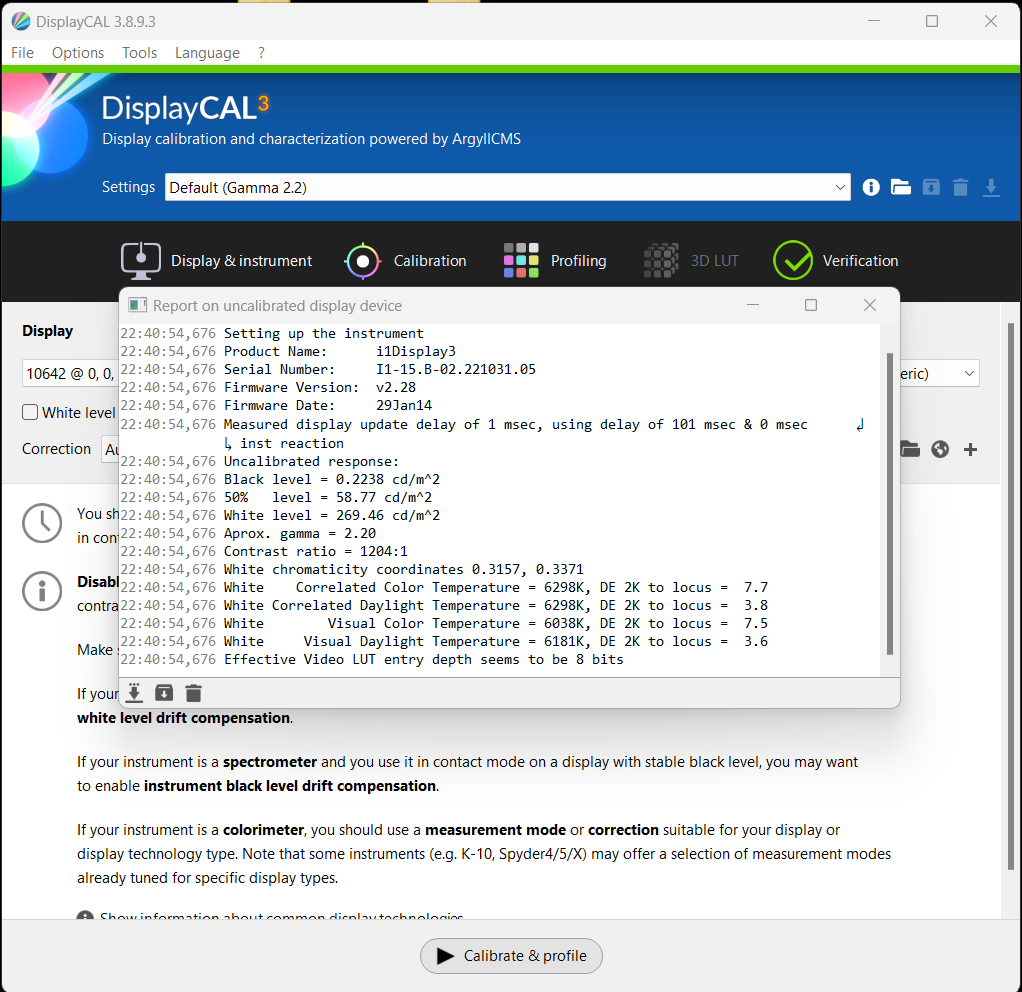

Öncelikle paneli kutudan çıktığı haliyle test edeceğim daha sonra I1 Display Pro ile kalibre edip ne kadar ilerleme katedmiş bunu göreceğiz.
Ekranı kutudan çıktığı haliyle test ettiğimde %100 parlaklık seviyesi beyaz noktada 270 Nit. HP sitesinde bu 250 Nit olarak gözüküyordu. Daha yüksek parlaklık seviyesi bize özellikle aydınlık ortamlarda daha görülebilir bir ekran sunuyor. %100 parlaklık seviyesinde siyah nokta da öçtüğüm değer 0.2238 Nit. Bu değerin düşük olaması daha iyi siyah anlamına geliyor. Yani düşük rakam daha iyi. Siyah ve beyaz noktaların arasındaki farkıysa Kontrast oranı olarak adlandırıyoruz ve bu panelde 1204:1. Bu seviyedeki bir panel için normalin bir tık üstü seviyede. Ekranın renk sıcaklık değeriyse 6300K.

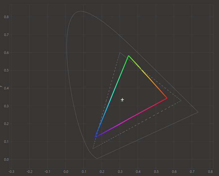

Panel kutudan çıktığı haliyle yaptığım ölçümlerde %58 SRGB Renk kapsamına sahip.
Aşagıda gördüğünüz Renk Gamutu SRGB Renk Uzayına ait.

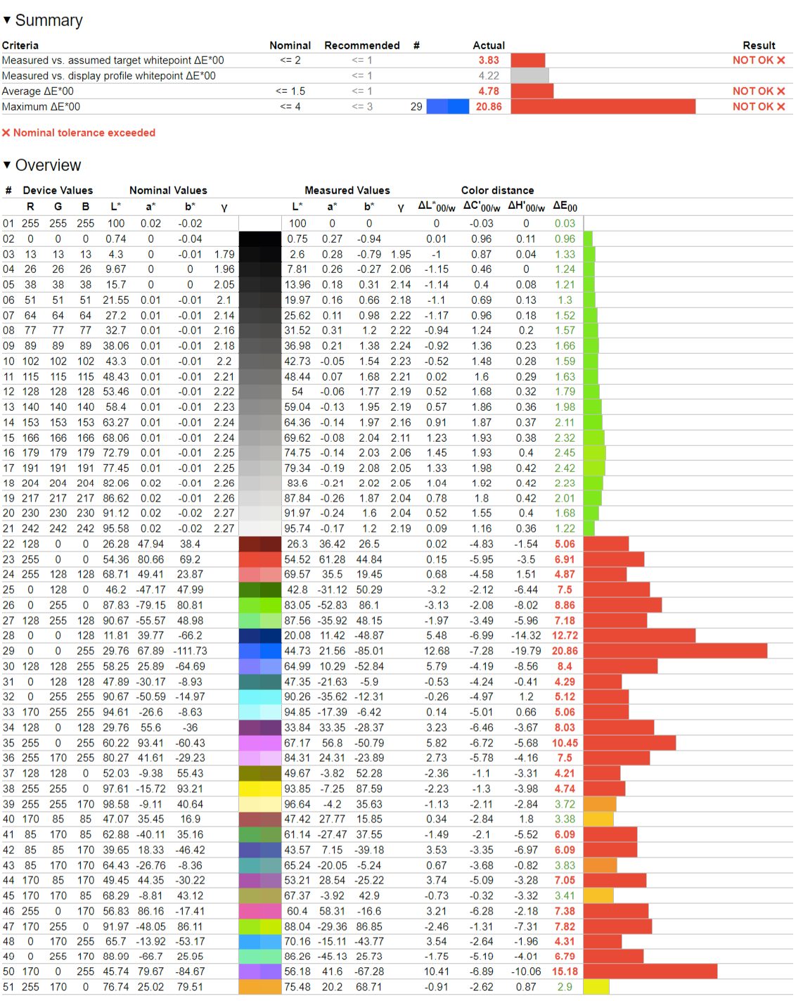

Bu görselse Panelin renk doğruluguna ait. Bence bu incelemedeki en önemli kriter. Kalibrasyonsuz haldeyken delta değeri 4.78 . (Delta değeri renklerin olması gerekene ne kadar yakın olduğunu gösteriyor. Değerin düşük olması renklerin ne kadar gerçeğe yakın olduğunu belirtir.) Siyah ve gri tonlarda sonuçlar gayet iyi. Diğer renklerde en büyük sorun mavi, mor ve mavi tonlarında. Bakalım kalibrasyonda ne kadar toplayacak.

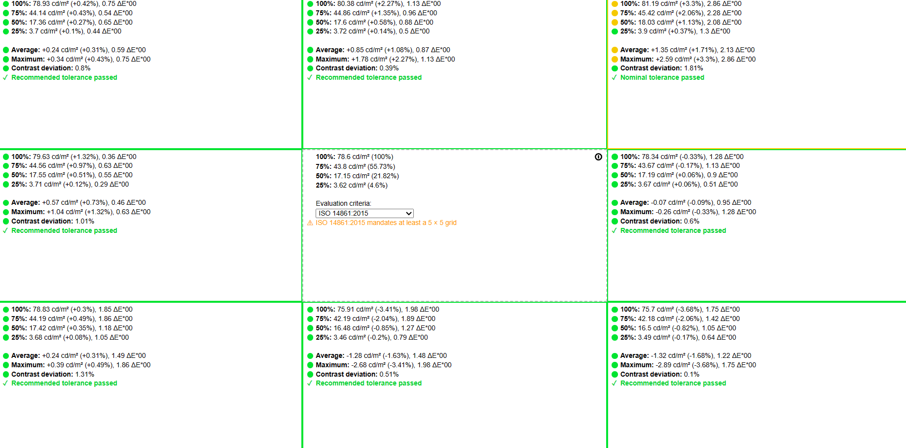

Bu testte panel doğruluğunu ölçmeyi amaçladık. Paneldeki her nokta aynı parlaklığa sahip degildir ve bazen bu ciddi değişkenlik gösterir. Bizde 9 farklı nokta belirleyip ölçümlerimizi yapıyoruz. Sağ üst köşe hariç sekiz noktada değerler tavsiye edilen seviyede. Sağ üst köşedeyse kabul edilebilir düzeyde.

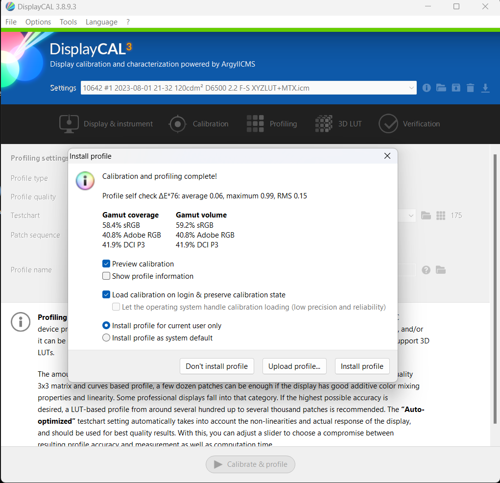

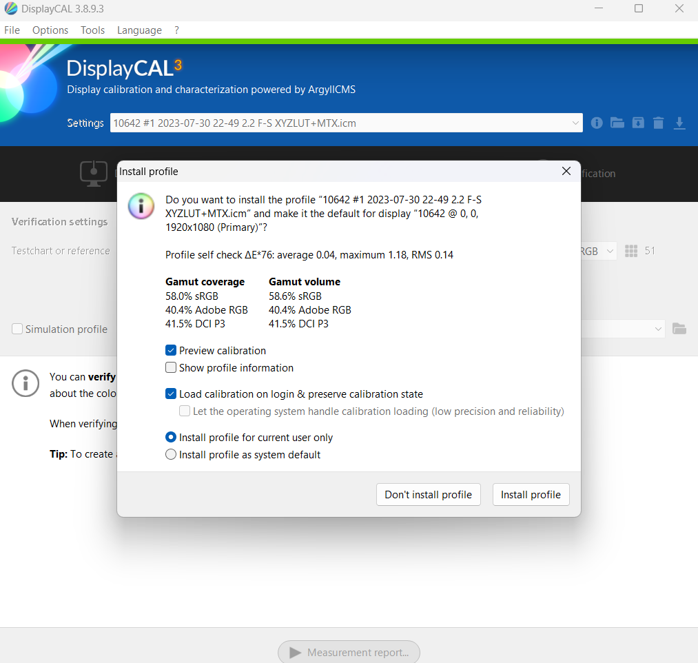

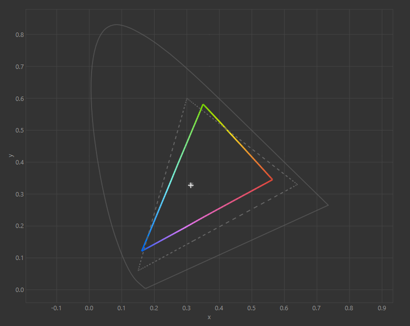

Kalibrasyondan sonra renk kapsamında ciddi bir gelişme olmamış. SRGB Renk kapsamı oldukça benzer.
Renk kapmasında her ne kadar gelişme olmasada renk doğrulugunda hissedilir ilerleme var. Kalibrasyon öncesi Delta değeri 4.78 den 2.85’e gerilemiş. Siyah ve gri tonlar iyiydi fakat kalibrasyon sonra mükemmel hale gelmiş. Mavi tondaki sıkıntı biraz giderilmiş ama hala sorun devam ediyor. 40 45 arasındaki pastel tonlarda ciddi iyileşme var.
Buradaysa SRGB Renk Gamutu.
Aşagıdaki dosyayı videodaki belirtildiği şekilde yaparsanız sizde paneli kalibrasyonlu bir şekilde kullanabilirsiniz. Ben kalibre ederken parlaklığı 120 Nit olarak kabul ettim ve bu da 71 parlaklık seviyesine tekabül ediyor. Yoğun ışığın olduğu yerlerde 120 Nit sıkıntı çıkartabilir ondan gerekli durumlarda parlaklığı yükseltebilirsiniz. Benim 120 Niti seçmedeki sebebim evrensel olarak kabul edilen bir değer olması ve genel kullanım senaryolarındaki en ideal değer olması.
