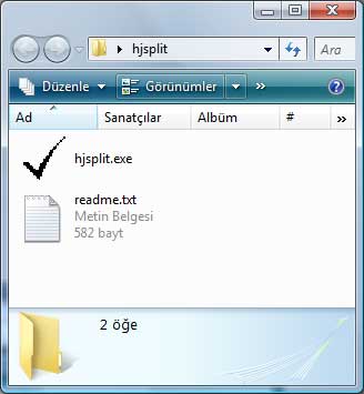

İndirdikten sonra yazılımı kurmanıza gerek yok. Tıklar tıklamaz hemen çalışmaya başlıyor.

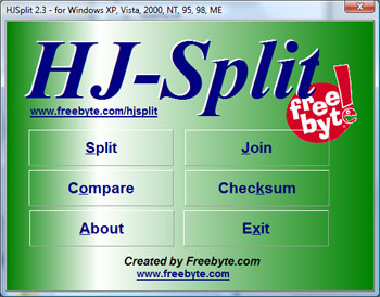

Çalıştırdığınız zaman karşınıza gelen küçük pencere, bu yazılımın oldukça kolay ve işlevli bir araç olduğunu da gösteriyor. İşi sadece dosya birleştirmek değil. dosya parçalıyor, kontrol ediyor veya kıyaslayabiliyor.
Birleştirmek İçin İlk Adım
İndirdiğiniz parçaları birleştirmek için ilk adım olarak, yazılımda bulunan "Join" butpnuna tıklayın. Gelen pencerede sizden iki bilgi isteniyor. Birincisi; "Input".

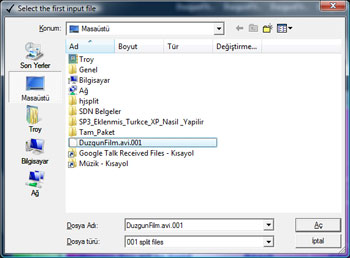

"Input" butonuna bastıktan sonra açılan pencerede indirdiğiniz dosyaların ilk parçasını göstermeniz gerekiyor. Yani; ".001" uzantılı dosyayı göstermelisiniz.
Output yazan yer ise, dosyaların birleştirildikten sonra tam dosyanın nereye kaydedileceğini gösteriyor. Varsayılan olarak Masaüstü seçili halde.

Yazılımın ana ekranında yer alan "Split" butonuna bastığınızda ise yüksek boyutlara sahip dosyaları istediğiniz dosya boyutlarına sahip bir şekilde ayırmanızı sağlayan araç ile karşılaşacaksınız.
