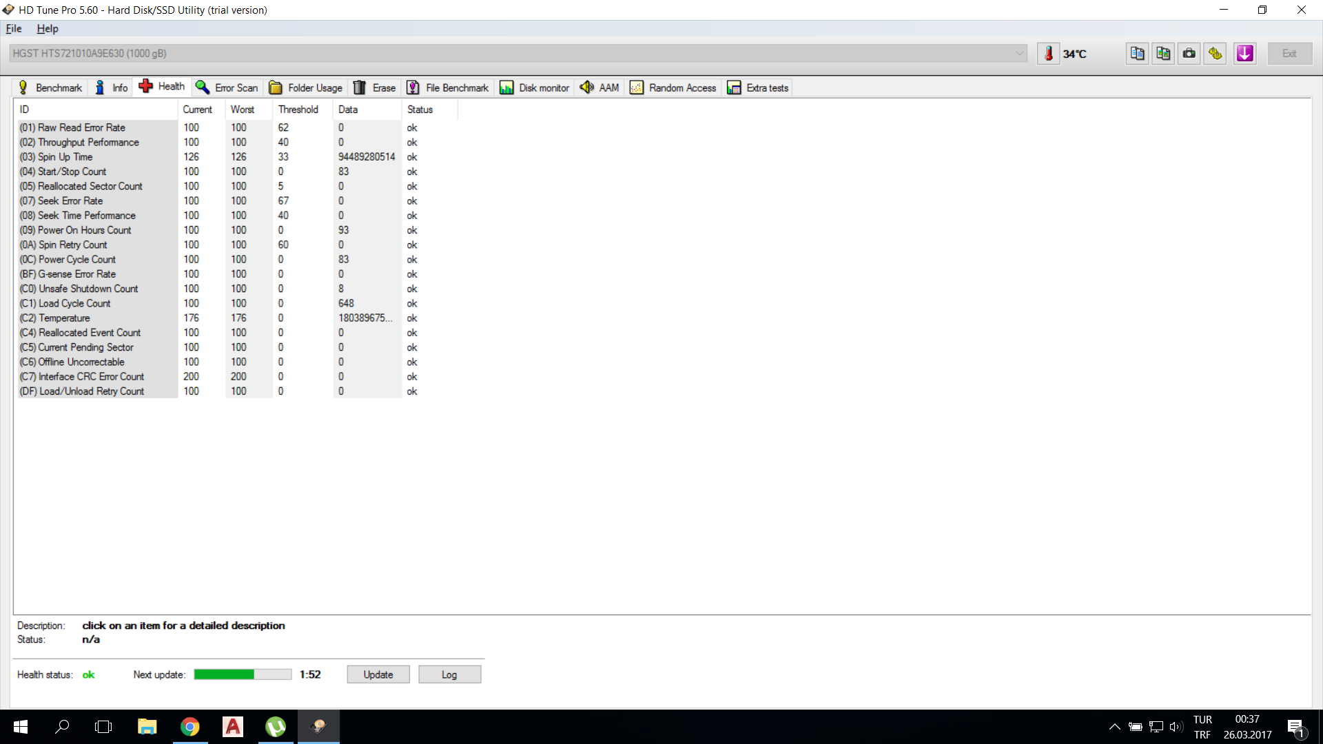

cihazı alalı bir hafta oldu . diğer sonuçlarıda atarım beklersen
bunlarda devamı

Temiz formattan sonra böyle bir grafik çıktıysa diskin ölü. Health kısmınıda atman gerek.
format at geçer demişsiniz . diskin ölü demişsiniz hangisi anlamadım

hdd çalışırken hafif gıctlama yapar gibi çalışıyor garantiye göndermeli miyim sizce ciddi midir durumu ( bilgisayar kesinlikle kasma yapmıyor)
8 Ekim 2011
53,870
16,128
8,958
kafası okuma,yazma sırasında kır kır gibi ses yapabilir normal onu süren bobine ses bobini deniyor esas tak sesi olursa sorun var demek.
