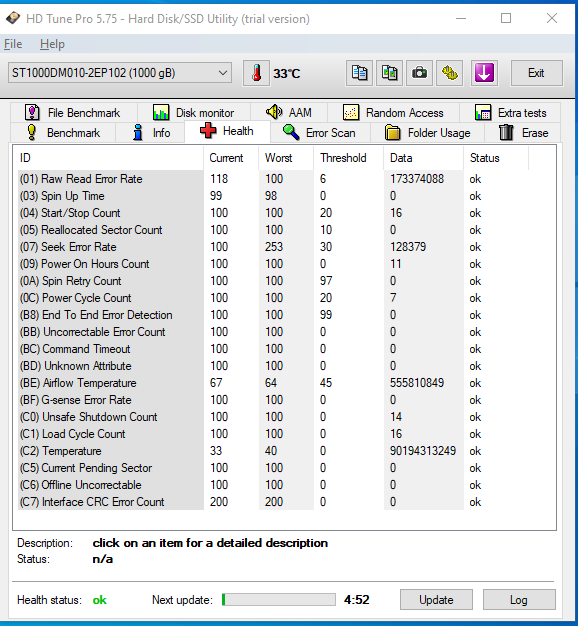

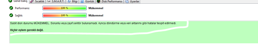

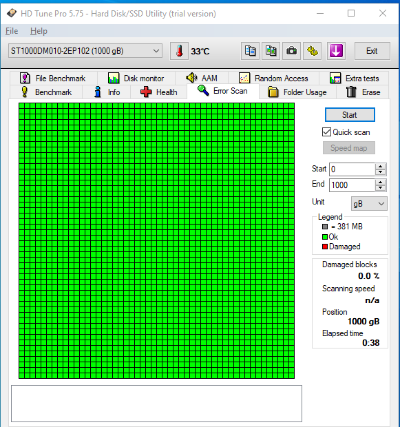

Alan yetmediği için yeni bir hdd aldım. Eskisini söktüm onun yerine taktım. Her şeyi yaptım gayet güzel çalışıyordu. Arada bir tık diye bir ses geliyor ve sonra hdd gidiyor. Görev yöneticisinde %100 kullanım gösteriyor ama hddnin içindeki hiç bir şeye giremiyorum ve windows kitleniyor. Windowsun kitlenmesini anlayamadım windowsum ssd diskimde. Okuma yazma hızını test ettim normal. Kablolar dün kullanıyordum yani normal. Sağlık testini vs. bırakıyorum resim olarak. Yardımcı olursanız çok sevinirim.
Bu arada okuma yazma işlemi yaparken sanki bir şey sürtüyormuş gibi ses geliyor.

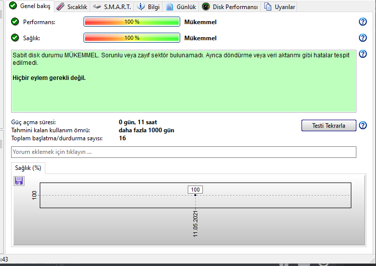

Buradada bir sıkıntı yok diyor hocam. SSD diskimede baktım ondada bir problem yok.
