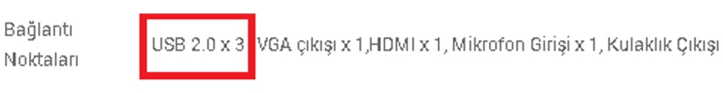

İnternetten laptobumun özelliklerine baktığımda şunu buldum:
Yani laptobumda USB 3.0 girişi yok. Diski USB 2.0 girişinden takarsam DVD sürücüsü yerine takmaktan daha mı yavaş hız alırım?

WhatsApp Güncellemeleri adlı konum ile ilgili çalışıyordum geç gördüm kusura bakmayın.Yukarıda da söylediğim gibi USB 2.0'dan düşük performans alırsınız.USB 3.0'dan ise Sata 2 ayarında bir performans alırsınız.DVD sürücüsünü iptal etmek USB'ye göre daha iyi :)
