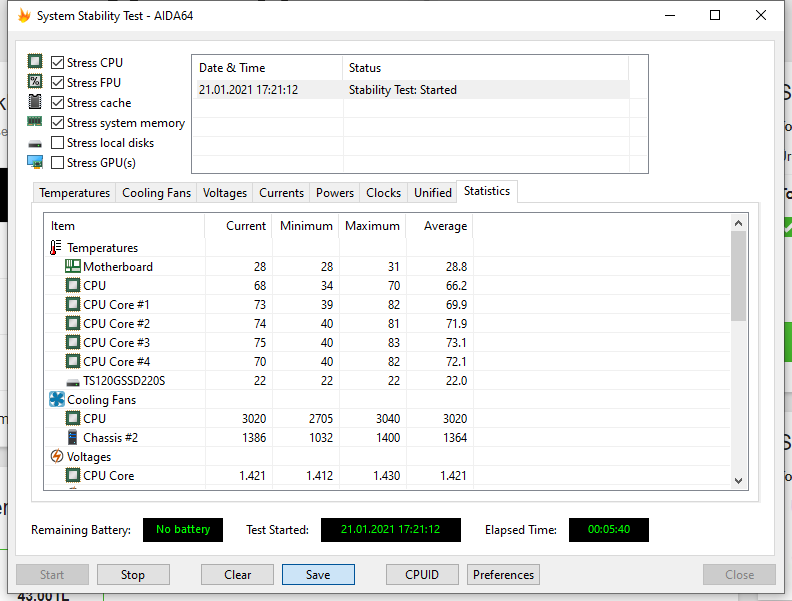

Yani niye o zaman 90 derecelere çıktı ki.
o konuda bilgim yok biostan watt ayarlarını inceledikten sonra hiçbir dokunuş yapılmadan kapatılıp açılmış bir sistem test devamında sabit 82 derecede kalıyor ve fan baya hızlı çalışıyor. 4.6 sabit test devam ediyor. 2 dakka bekledim yaklaşık fakat sonunu göremedim. sabit dahi olsa endişelenip kapattım.

eskiden cinebench 23 te o kadar ısınmıyordu, Kardeşin bi şeyleri biosta değiştirmiş.

Çok garip,videon da sıcaklıklar hiç o kadar yükselmiyordu,ne yaptında şimdi 90 derecelere fırladı.Anakartın üzerindeki clearcmosdan resetlemeyi dene bi de olmazsa.
Hocam video ve resimler tek çekirdek testiydi..

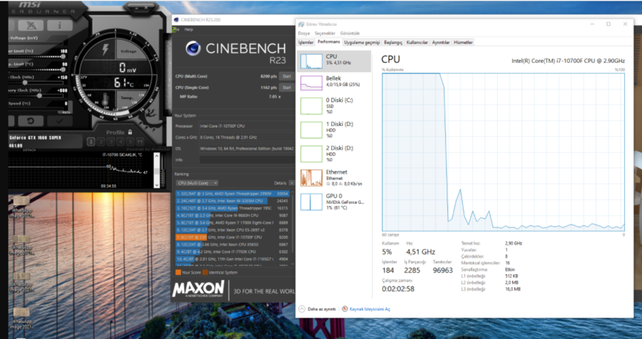

Atılan bu foto multicore testi.
Her neyse,sonuçta renderingde işlemci ısınıyor.250-300 tl lik bi 4 ısı borulu, orta şekerde olsa bi soğutucu lazım.İntelin o zar gibi soğutucusundan, kat be kat daha iyidir.
Ekli dosyayı görüntüle 135990
Abi bu fotoğraftan birşey anlaşılmıyor. Oyunda attığı resim 68 derece, cinebench te attığı resim 68 derece sabit. Multicore testinde video istemiştim ısrarla onu atsaydı anlasilirdi durum. Bu resim de test bittikten sonra o yüzden bu resim üzerinden bir yorum yapamıyorum. Ama üşenmeyip olayı anlayacam birazdan yazarım

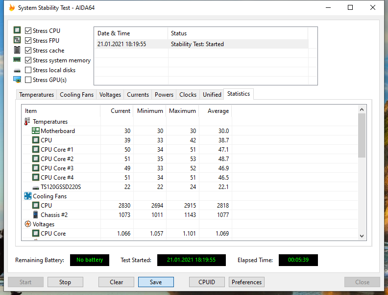

@met 35 Şimdi şöyle bir test yaptım 65 watt TDP sınırını koyunca 8660 puan aldı benim sistem. Hadi 460 ına Anakart, Ram, Arka plan uygulamaları dersek. Bu test çalışırken 65 watt TDP sınırı olduğu anlaşılıyor. Bir keresinde başıma gelen şey ram değiştirmiştim, bios eski ramin ayarlarını sakladığı için pc açılmamıştı. Eğer işlemci değiştirdiyse eski işlemcinin değerlerini saklamış olabilir biosa girip çıkmak belki save etmek oto ayarlarına tetiklemiş olabilir. Ya da başka bir sebep her neyse, işin özü işlemcide 65 watt TDP sınırı vardı bu kesin net. internetten baktım MSİ in oto ayarı son attığı resimdeki gibi (PL2 180w, PL1 135w) ... Oyun konusunda tek veya az çekirdek oyunlar oynuyorsa ve/veya TDP sınırından dolayı ve/veya ekran kartı işlemciyi darboğaz durumuna getirmekten çok uzak olduğu gibi sebeplerle düşük değerler alıyordu.
İşlemci testlerine devam ediyorum, soğutucu konusunda şöyle söyleyeyim güç limitlerini serbest bırakıp 4 çekirdeği kapattım. İşlemciyi oyunda darboğaza soktum, 90 watt'a ulaştı ve işlemci sıcaklığı 85 dereceyi geçti 4 çekirdek ve stock soğutucu ile... Yani işlemcinin hakkını tam vereceksek eğer gördüğün gibi 4 çekirdeği bile soğutamıyor bu soğutucu.. Ve bahsettiğin tarzda bir soğutucu kaliteli ise hakkını vere vere bu işlemcinin anca 4 çekirdeğini soğutur. Ortalamada da tam emin değilim ama 10400F için düşünülebilir. Şuan ki kanım bu yönde..
Durumu 8 çekirdeğe uyarlarsak, 180 watt çekecek oyunda %80-%100 kullanımda. Bu da eğer soğutucular doğru değer veriyorsa minimum 200 watt üstü TDP değeri olan bir soğutucu lazım ki hakkını verebilsin. Diğer türlü işlemci full kullanıma geçtiğinde performans kaybı olması kaçınılmaz..
Tabi bu en kötü senaryoyu her oyunda ve kolay kolay çoğu kartla yaşamayacaz ama en kötüsüne göre konuşmak lazım ki bir fikrimiz olsun diğer türlü kişiden kişiye değişen sonuçlar olacaktır diye düşünüyorum. Bu yüzden burdan bir oranlama yapıp kullanım durumuna PC ekran kartına vs. bakıp ona göre biraz daha düşük birşeyler de alınabilir..
Bi de ısınma arkadaşın özel durumunu saymazsak sadece renderda değil, oyunda da ısınıyor hem de renderdan daha çok ısınıyor çünkü PL2 devrede olduğu için bir kaç çekirdeği daha yüksek frekansa itiyor bu da ısınmayı artıyor...
