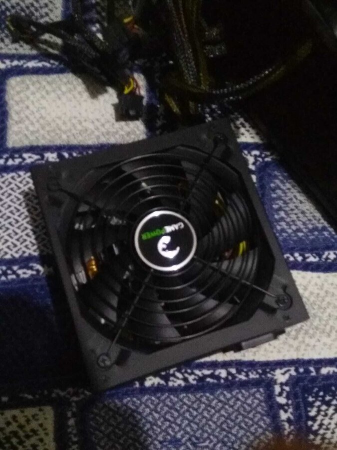

Arkadaşlar 2 yıl önce hazır bir sistem aldım ve içerisinde gelen gamepower ın gp-650w güç kaynağı başlarken bir yere sürtüyor tıkırtı geliyor sonra normal devam ediyor.Baya detaylı bir araştırmadan sonra aşağıya baktığı için sarktığını ve sürttüğünü söylediklerini forumlarda gördüm,bende kasayı yan çevirdim ve harbiden öyle olduğunu farkettim.Kaliteli bir 14cm fan alırsam sorun çözülür mü? veya bu fanın aşağı sarkmasını nasıl önlerim?
* gamepower c4 filan yazıcaksanız hiç cevap vermeyin,ben burda yardım bekliyorum şu kadar kuruş üstüne koyupta bilmem şu psu alsaydım demeyin zorla aldık zaten 1tl eklicek param yoktu.
yanıtlarınızı bekliyorum sizde gelecek cevaplara göre hareket edicem.
/ almayı düşündüğüm fan :
psu ya takabilir miyim?

Evet fan temizliğini ve değişimini ben yapmayı düşünüyorum.Fanın temizliğini ve kontrol ettikten sonra hala sorun yaşanıyorsa fanı değişimi yaparım,veya biraz para koyar üzerine yeni bir 600w sharkoon,thermalteke,zalman,corsair gibi kaliteli bir markadan psu alırım.
psu mun iç görüntüsü resimlerde var.
soketli mi veya lehimli mi olduğunu bu resimden kestiremedim fakat lehimlide olursa halletmeye çalışırım,bütün gerekli ekipmanlar evimizde var babam elektronikçi olduğu için ona da yaptırabilirim sorun değil.

* Arkadaşlar bütün videoları yotube kanalıma yükledim,ordan bakarak anlayabilirsiniz sorunu.
psu nun içi ve 2 pinli olduğu görülüyor:

3 lüyü 2 li yapabilir gösterdim.O dediğin fanı sipariş ettim,800-1000rpm yeterli olur diye düşünüyorum.Kırmızı ve siyah kabloları bağladığında diğer kalan 3.kablonun ucunu bantlarsan sıkıntı olmaz ama son devirde döner,bu yüzden düşül rpm li almaya çalıştım yoksa gider noctua,akasa vb. alırım ama psu için o kadar yüksek kalitede deymez diye düşündüm.

Hele şükür hallettim,fanın bütün kablolarının siyah olması kafamı karıştırdı ama en sonunda buldum.Çizgili kabloyu siyah a,normal düz siyah kabloyu ise kırmızıya bağladım ve resimde görüldüğü gibi içe üflüyor.
