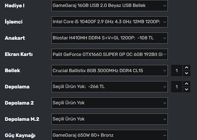

Selam arkadaşlar. Gamegarajdan aşağıdaki sistemi sipariş edeceğim:
Toplam fiyat: 5,534TL
Yorumunuz nedir? Şunu değiştir dediğiniz bir parça var mıdır?
SSD olarak Patriot Burst alacağım. Rami sonra yükselteceğim.

Depolama miktarını belirtmemişsiniz ama ben toplam depolama için en az 1TB öneririm. Anakart markasını bilmiyorum sadece bir de güç kaynağından emin olamadım. Onun dışında bence sıkıntı gözükmüyor.

Gayet iyi duruyor. Psu markasının gamegaraj olması sorun çıkarabilir belki.
PSU markası Aigo imiş. Biraz araştırdım iyi diyorlar. Başka sitelerin hazır sistemlerinde Rampage ve Powerboost vs. kullanıyorlar, o yüzden bu biraz daha mantıklı geldi bana.
Patriot Burst 240 GB alacağım depolama olarak.

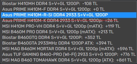

@JBL, Asus olması önemli değil. Palit daha iyi bir marka. Ayrıca i5 10400F, B450 ile uyumlu değil. Ayrıca seni raporladım yanlış bilgiden.

@Semdulge, anakart kalsın. Biostar 40 yıllık marka. İstiyorsanız MSI B460M Pro yazabilirsiniz.

Sistem güzel PSU belki cooler master corsair fln alınırsa çok çok daha iyi olur. Ancak böylede bir problem yaşatacağını sanmıyorum.
güvenilir yer anakart ile ekran kartını değiştirmenizi tavsiye ederim b450 falan takın ekran kartı olarak asus falan olsun
Neyin kafasını yaşıyorsun senin dediğin b450 anakart amd için adam pcyi kullanacak süs olsun diye almıyor :D ve Palit gayet f/p hem güzel hemde ucuz bir ekran kartı.
Hocam Biostar anakart hakkında siz ne düşünüyorsunuz? Diğer modellerden artısı eksisi var mıdır?

Sipariş edeceğim, farklı yorum gelirse diye bekliyorum. :)

Anakart olarak Biostar yeterli.
SSD olarak 860 Evo alabilirsin Vatan'dan.
Güç kaynağı fena değil, Aigo. İç yapısını incelemiştik. Çok sorun çıkaracak bir model olduğunu düşünmüyorum.
