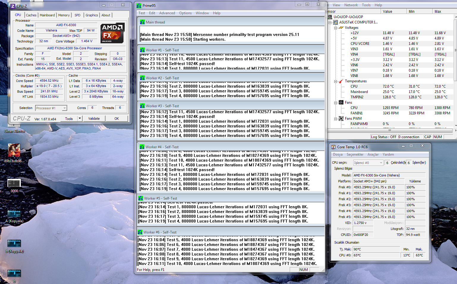

Voltage değelerini direk fotoğraf olarak alayım dedim buyrun.
Bu verdiğiniz değerlerde bile 80 dereceleri gördüm, sanırım soğutucum yeteri kadar performans veremiyor.

1,38 volt olmuş Epey düşük bi değer dediğim gibi. Daha önceden 1,32 idi biosda. Biz 0,06 civarı ekleyince bu değer olmuş. Doğru yani.
Şimdi,dediğim gibi,denemelere deva m edebilirsin,karar senin.Ayarlar tamamen doğrudur.
Yani voltajda bi sorunumuz yok. Ben yıllar önce FX 6300ü, 1,46 VOLT ile rahatça kullanmıştım,kule tipi xigmatek hava soğutma ile.Metin abi 52 benim.
Soğutucun maalesef hiç iş yapmıyor .
