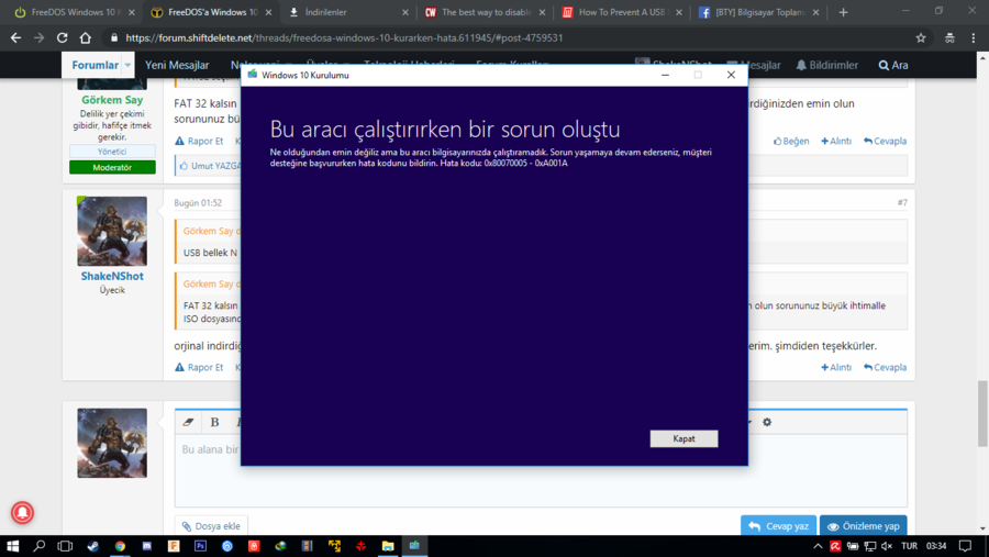

Bu hatayı alıyorum. Bir de bu arkadaşın bilgisayarı, bir "antivirüs" var ve tam bu yüklemeye başladığında ve usb'ye autorun.inf geldiği anda bilgisayar autorun.inf'i çalıştırmaya çalışıyor antivirüs te bunu engelliyor, bundan dolayı oluyor galiba. autorun'u çalıştırmaya çalışmasını nasıl engellerim?

Bu hata internet sağlayacısından kaynaklı olabiliyor. Ben evdeki internetle aynı hatayı alırken telefonun internetiyle USB belleğe indirme-yazma olayını yapabiliyordum bilgisayar aynı olmasına rağmen. Sorun dediğin autorun olayıyla da alakalı olabilir onu kaldırmak için Combofix önerebilirim yada temiz bir bilgisayarda yapmanı önerebilirim.
