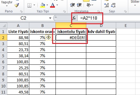

hocam .txt olarak yüklemiştim ama birde .jpg olarak bir bölümünü gönderiyorum..

=A2*0,93 olacak nokta yapmışsın onu virgül yapacaksın. Kolay gelsin iyi çalışmalar

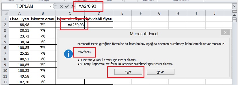

hocam dediğiniz gibide yaptım bu seferde excel hata veriyor kendi düzeltiyor , kabul etmiyor her iki ekran görüntüsünü de ekledim..
