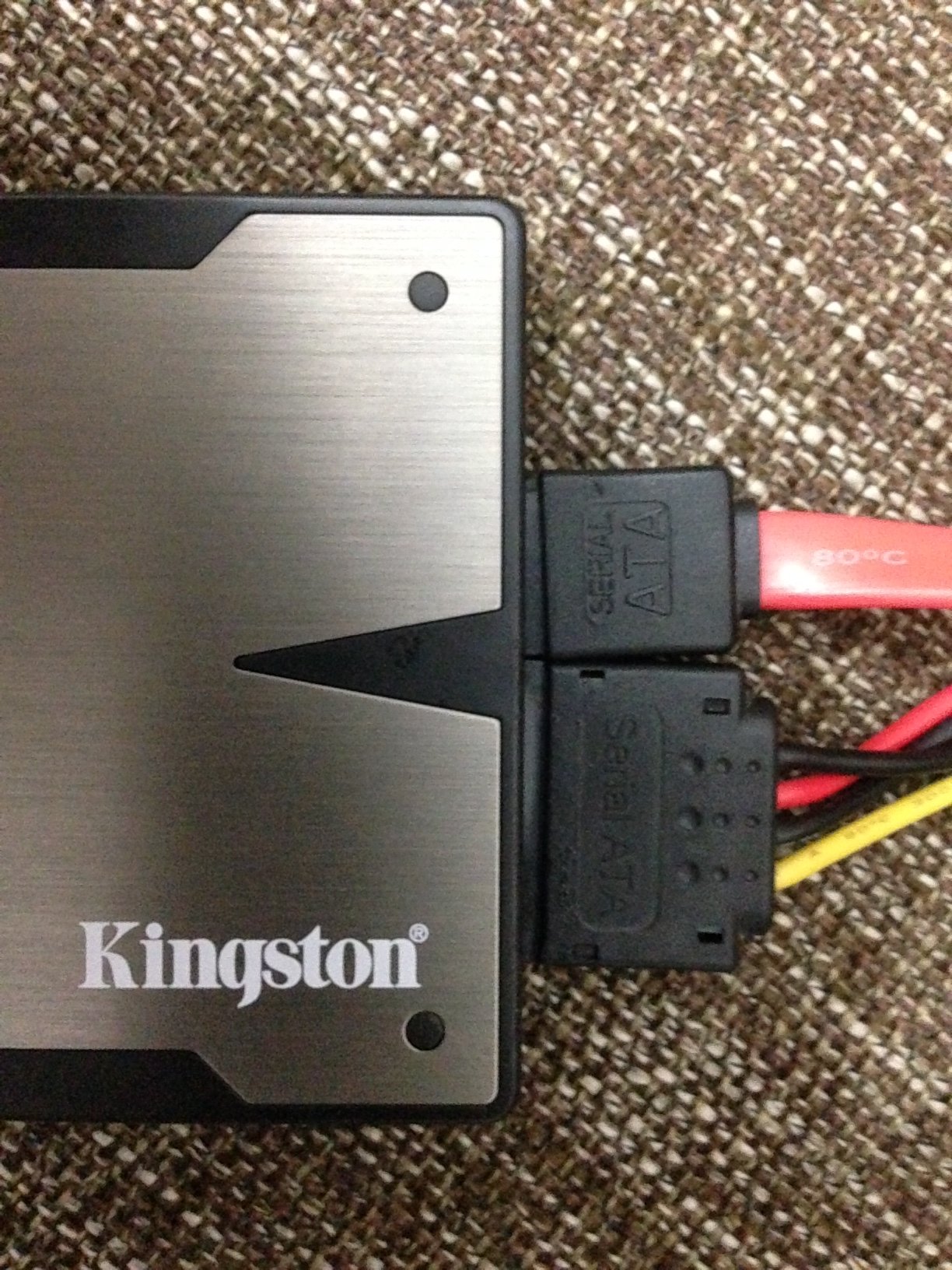

Kablolarin hangisi oldugunu nasil bilebilirim ?
Dediğim gibi taşıma sırasında SSD'nizin güç kablosu veya sata kablosu çıkmış olabilir.Kasayı açıp SSD'nize bakın.Güç kablosunun pinlerinin ucu L şeklinde zaten onu çıkıksa takın.Yanlış takılmasının imkanı yok onun ucuna bakın öyle takın.Sata kablosu çıkıksa onuda takın.Tüm kabloları takınca tekrar Bios'u açın ve 1. sıraya SSD'nizi getirin.Kolay gelsin.

Tesekkur ederim bilgisayari koydugum kutuda 3 4 guc kablosu vardi hangisi oldugunu bilemedim yanlis takilirsa boyle bir hata verirmi
Güç kablolarının hepsi aynı ise sıkıntı olmaz SSD gereken gücü alsın yeter.Sata data kablosunu da taktıysanız Bios ayarlarını yapın.Bilgisayarınız SSD'den Boot edecektir.Geçmiş olsun :)

Dediginiz gibi actim bi tane kablo cikmisti taktim o kabloyu bilgisayari yeniden baslattim ama yine ayni hatayi verdi
