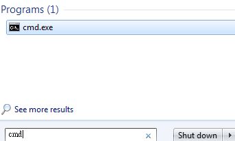

1) [Başlat]'a tıklayın ve Komut Satırı yazılan alana "cmd" yazın.

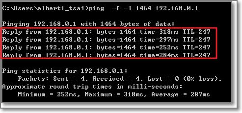

2) "ping -f -l xxxx192.168.0.1" komutunu girin.
Not: xxxx MTU değerini belirtir. Örnek olarak şu komutu girebilirsiniz.
Kod:
ping www.google.com -f -l 1000
3) "packet needs to be fragmented but DF set" sonucunu alırsanız değer çok büyük demektir.
Değeri düşürerek tekrar test edin.
4) Aşağıdaki sonucu alıyorsanız değer uygun demektir.
>>Reply from 192.168.0.1: bytes=xxxx time=xxxms TTL=xxx
En iyi MTU değerini bulmak için lütfen değeri arttırarak tekrar test edin.
5) 3. adım ile 4. adımı tekrarladığınızda paketin parçalanmasına neden olmayan en iyi değeri bulabilirsiniz.
Bu durumda en iyi MTU değeri 1464'tür.
6) MTU'nun gerçek değerinin IP başlığı için 20 bayt ve ICMP başlığı için 8 bayt içermesi gerektiği için 5. adımda elde ettiğiniz sonuca 28 bayt eklemeniz gerekir.
Bu durumda, MTU için en uygun değer 1492 (1464+28=1492) olacaktır Bulduğunuz sonucu MTU değeri olarak kullanabilirsiniz.
