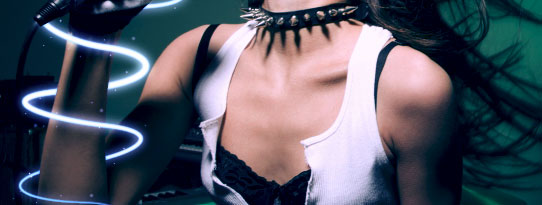

Arkadaşlar bu çalışmada gördüğünüz bu sanatçaının koluna elektirkli bir parıltı ekleyerek hoş bir efekt elde etmeye çalışacağız.
Birazda renklerle oynayarak parıltının resime tam oturmasını sağlayacağız.Çalışmanın bitmiş hali aşağıdaki gibi olacaktır.

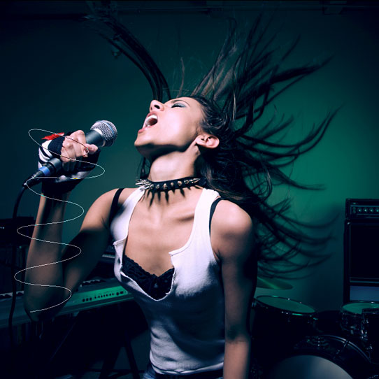

İlk olarak, yeni bir layer oluşturun.Pen Tool (P) ile şekilde gördüğümüz spiral path ı(yol) oluşturacağız.Resimde bulunan sanatçının kolunu pen tool ile bir yılan gibi kavrayın.Path ı oluşturduktan sonra 2. adıma geçin.

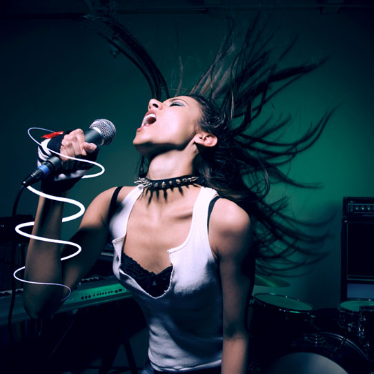

Tekrar Pen Tool u (P) seçin.Resim üzerinde sağ tıklayın ve "Stroke Path" seçeniğini seçin.Gelen pencereden "Brush" ı ve altında bulunan "Simulate Pressure" e tik koyup OK a basın..Oluşturduğumuz pathın seçtiğimiz brush ile kaplandığını göreceksiniz.

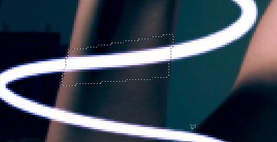

Resimdeki path a baktığımızda bazı yerlerin kolun arkasında kalması gerektiğini görüyoruz.Herhangi bir seçim aracıyla buraları seçin ve delete tuşuna basarak bu kısımları silin.

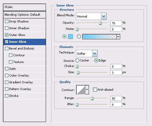

Layer paletinde bulunduğumuz layere sağ tıklayarak "Blending Options" u seçin.Şimdi efektimiz için bazı ayarlar yapacağız.Bunlar için Outher Glow ve Inner Glow da bir takım değişikler yapacağız.Aşağıdaki ayarları olduğu gibi uygulayın.
Outher Glow:
Inner Glow:

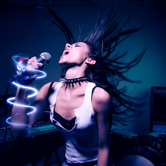

Enerji ışınını tam olarak oluşturduk.Son pürüzleride halldersek sorun kalmayacak.Daha dramatic bir efekt vermek için,ana fotoğrafın bulunduğu layeri seçin."Edit - Adjusment - Curves" i seçin.Ortadaki eğriyle oynayarak.Fotoğrafa biraz karanlık ekleyin.İpin ucunu kaçırmadan yalnız. Atmosfer mavisini resminize uyarlamak için aşağıdaki dosyayı indirin ve curves klasörüne (C:\Program Files\Adobe\Adobe Photoshop CS3\Presets\Curves) kopylayın.Sonra Ps de curves i açarak "Preset" bölümden bu dosyayı seçin.
