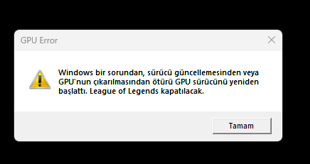

Yaklaşık 2 hafta önce Amazon üzerinden HP Victus R5 5600H-RTX 3060 laptop satın aldım. Aldıktan sonra çok zaman geçirme fırsatım olmadı fakat ne zaman oyun oynamaya kalksam ekran kartı sürücüsü çöktü diye hata alıyorum.
LoL oynarken:
Bu hatayı alıyorum.

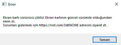

Valorant oynarken de:
Bu hatayı alıyorum.

Grafik sürücüm en güncel versiyon yüklüydü. DDU ile silip daha alt versiyonları denedim fakat sorun hâlâ çözülmedi.
Yardımlarınızı bekliyorum.
