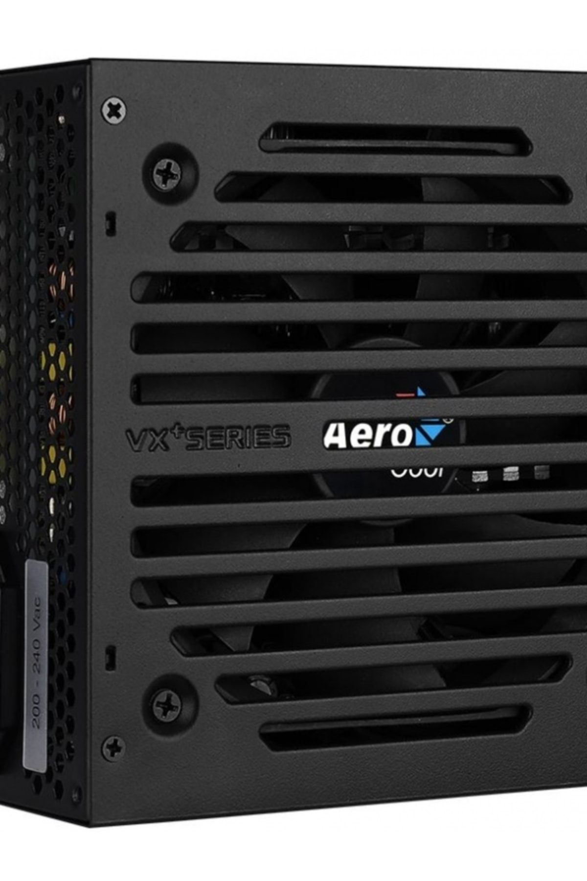

Bu fiatlarda alacağın bi e.kartında, ucuz ama kaliteli diyebileceğimiz aerocolun 400 watt poweri, can kurtaran simitidir.

GT 1030 bu kartın yanında epey düşük kalır,performans olarak.
Bi kaç tane benchmark videosu izledim de sanırım bu kadarı da bana yeterli olur zaten bir süreliğine idare etmesi için düşünüyordum. Yardımın için teşekkürler.
