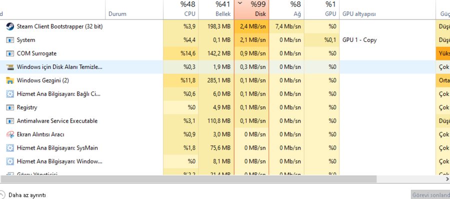

Selam arkadaşlar , epey uzun zamandır gördüğüm bi sorun %100 disk sorunu şuana kadar hiçbir şey yapmamıştım ama sanırım pc yi yavaşlatıyor ve işlem hızını düşürüyordu nasıl düzelteceğimi bilmiyorum yardım eder misiniz
1 Not : Nerdeyse Herzaman %100 disk oluyor
2 Not: Windows 10 kullanıyorum
    137.7 KB · Görüntüleme: 247

HDD bile olsa, her zaman %100 olması normal değil. ;)
Steam client Bootstrapper arka planda bir şeyler indirmeye çalışıyor olmalı, çünkü ağ kullanımı söz konusu. Steam ve oyunlarımı kontrol et. Güncelleme gerekiyorsa, güncelle. Sürekli arka planda çalışmasını istemiyorsan, ayarlarını kontrol et, ona göre düzenle.
Başlangıç sekmesinden her defasında ihtiyaç duymadığın uygulamaları devre dışı bırak.
Sürücülerin, Windows'un, Store, uygulama ve oyunların güncel olduğundan emin ol.
Sorun çözülmez ise ve faklı sorunlar da söz konusu ise, buna sebep olan zararlı bir yazılım da olabilir. Bilinen ve itibarlı bir güvenlik yazılımı ile sistemini tam tarama yap.
