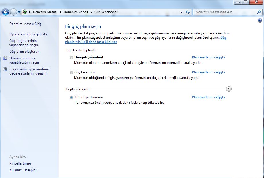

Bilgisayarınızın güç ayarlarını değiştirmek fpsinizi yükseltmenize yardımcı olacaktır. Bunun için denetim masasına giriyoruz ve sağ üstteki arama yerine “Güç Seçenekleri” yazıyoruz. Çıkan ekranda aşağıda gördüğünüz gibi ayarı “Yüksek Performans” ayarına getiriyoruz ve kaydediyoruz.
