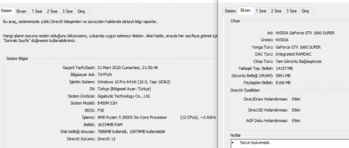

Arkadaşlar son bilgisayarı alalı yaklaşık 3 ay oldu. Bu gün CPU ve GPU ısıları dikkatimi çekti, COD WARZONE ve Black Desert adlı oyunda 80 ile 84 derece arasında gelip gittiler. Bilgisayar özellikleri ve kasa ektedir yardımcı olabilecek var mı?

Apex Legends adlı oyun cam kapalı gpu fanı afterburner'dan otomatikte olacak şekilde aldığı ısı değeri GPU 75- 77 Arası CPU 60-65 Derece arası, cam açık olduğu zaman GPU 70 - 73 CPU 60-65 olarak görüntüledi. GPU fanı %80 ne çekip kapak kapalı şekilde çalıştırdığım zaman ise ısı 70-73 derece arasında idi.

Voltajı nasıl kontrol edebilirim. Anakartım gigabyte b450m s2h bios ayarlarında smart fan falan da var ama pek anlamadığım için kurcalayamıyorum.

cpuz programı ile bakabilirsin. CPUZ açıkken bi cinebench r 15 testinide yap.Voltaj, dalgalanır. En yüksek değeri lazım bize.

1,44 volt çok yüksek bi değer.
ryzenlerde ,overclock yapılırken bile işlemcinin selameti açısından 1.425 voltu geçirilmemesi tavsiye edilir.
Biostan işlemci voltajını manuel olarak 1,40 VEREREK bi test edin.Sıcaklık kesin bi kaç derece düşecektir. Daha sonrada ,0,05 volt eksilte eksilte,deneye deneye ,gidin. 1,35 -140 volt arası bi yerlerde ,durmanız gerekebilir. Eğer 1,35 e kadar ,stabilie bozulmadan giderse işlemci,inanılmaz farkeder ,ısılarda.

Sorunu çözdüm. Sorun CPU overclock'lu bir vaziyette gelmiş onu kapattığım da voltaj düştü ve cpu daha az ısındı fanları manuel olarak curve ayarladım önceden yeterli çalışmıyormuş artık 60 dereceyi geçmiyor ısılar yardımcı olan arkadaşlara teşekkürler.
