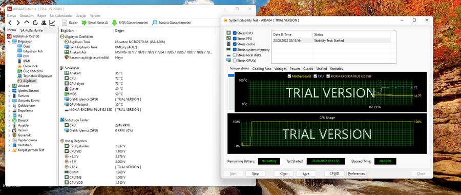

Evet sorunun kaynağı belli oldu. O kasaya doğru düzgün fan takmadığın sürece hava akışı berbat. Aida64 sadece FPU açık test yapar mısın?
dediğin gibi test yaptım 100 de 100 yükte 73 72 71 arası git gel yaptı 5 dakika boyunca devam ettim 100 de 100 yük bu ısı kabul edebilirim problem yok ama sistem boşta 50 55 60 lara cıkması neden onu anlamıyorum kasa 100 de 100 de iken bile soguk hava üflüyor dışarı egzos fanlar

Kendimle çelişeceğim fakat %100 yükte o sıcaklıklar çok normal bence hocam. İstediğin kadar soğutma takviyesi yap CPU için 70 derece normal. Egzoz fanların soğuk hava üflemesi normal değil, ilk açılışta soğuk üfler o kadar. Anormal bir durum var.
