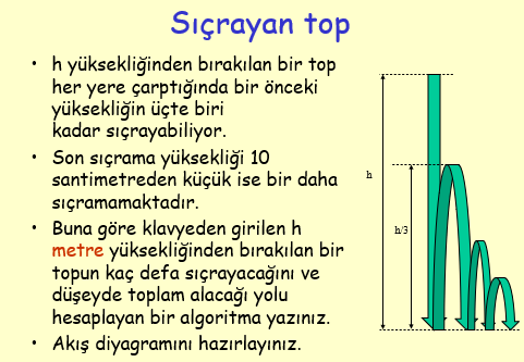

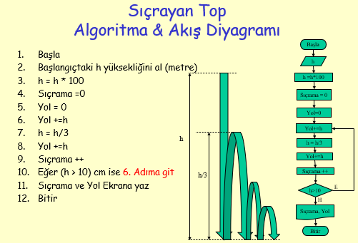

Öncelikle selamlar resimlerde verilen bilgiler ile bir c# konsol uygulaması yapmam gerekiyor. Kendi yaptığım uygulamanın kodları resimlerde bulunuyor hatamı anlatarak yardımcı olabilirseniz çok mutlu olurum şimdiden teşekkürler.

Öncelikle while koşulunda yazdığın h==h/100 >=10 gibi bir kullanım yok. Çift eşittir true false döndürür yani eşitlik kontrol eder. (h=h/100)>=10 şeklinde deseydin olurdu ancak soruda 100'e bölmemen gerekiyor. Soru açıklamasında verilen algoritma akış diyagramına bakarsan zaten ne yapman gerektiğin yazıyor. Döngü içerisinde ne yapmak istediğini anlayamadım ama senden istenilen o değil. Doğru kodu açıklamaları ile şu şekilde bırakıyorum.

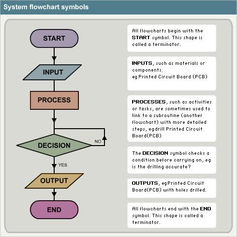

Ek olarak algoritma akış diyagramındaki (flow chart) sembollerin ne anlama geldiklerini de aşağıya ekliyorum.
Ekli dosyayı görüntüle 155641
yardımın ve desteğin için çok teşekkürler .(Kendi başıma öğrenmeye çalışıyordum akış şemalarına yeteri kadar çalışmadım sadece temel seviyede bilgim var akış şemasını koda dökemiyorum bu konuda kendimi geliştirebileceğim bir kaynağın varsa ve yardımcı olursan sevinirim.)
