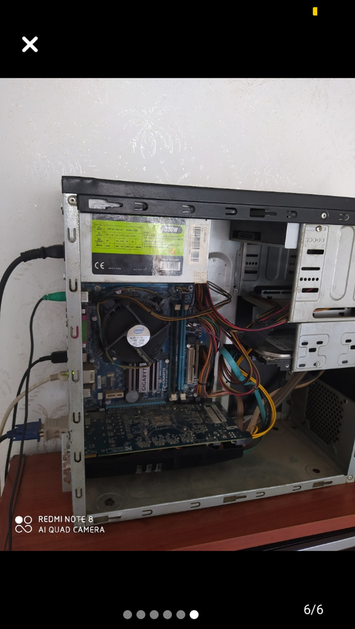

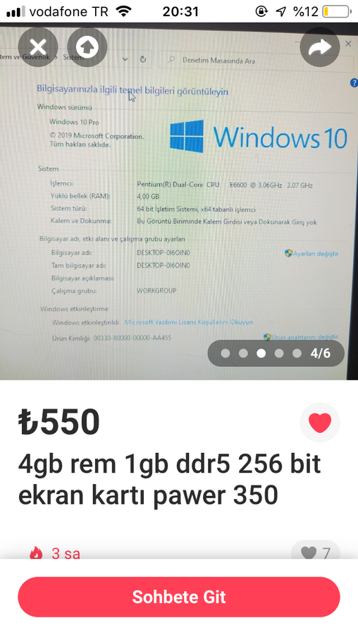

Merhaba arkadaşlar, biraz önce Letgo'da gezinirken bir sistem gördüm, ben de PC sistemlerinden gram yine anlamam şöyle ki bu sistemde neler yapabilirim?
Soru 1: İnternette gezinebilir miyim?
Soru 2: Oyun oynayabilir miyim?
Soru 3: Oyun oynayabilirsem hangi oyunlar oynayabilirim? (GTA 5 gibi yüksek oyunlar değil tabii ki)
Ve daha ne çok sorun ile karşılaşabilirim?
Ekran kartı:Sapphire Hd6850 Gddr5 1gb 256 bit Amd Radeon Dx11 Ekran Kartı fiyatı, teknik özellikleri, modelleri, en ucuz fiyatlarla Vatan Bilgisayar'da

RAM 8 yapılırsa internette gezinilir ve CSGO düşük ayarlarda 40-50 FPS alır büyük ihtimalle.

2. El ucuz bilgisayarlarıın piyasasını bilmiyorum. Fiyatına değer mi deymez mi ? Ama 550₺ uygun gibi geldi.

Son kullanıcısı olursunuz , taştan olsun bilgisayarım olsun derseniz alın.
İşlemci çok düşük , ramlar ddr2 , tavsiye etmem. Upgrade gibi bir şansınız da olmaz bu sistem üzerinde. PSU zaten beslemez o sistemi tam güçtete çalışmaz zira hd6850 127w çekiyor. Kaliteli bir 400-450W psu lazım en az.
Monitör dahilse 500 e falan alın ilerde monitörü elden çıkarması biraz daha kolay olur zaten 150 liraya falan.

O zaman almamak en mantıklısı çünkü bunu almak içim elimde olan şeylerden vazgeçeceğim

Laptop alman daha mantıklı.Günlük kullanım için daha rahat.
