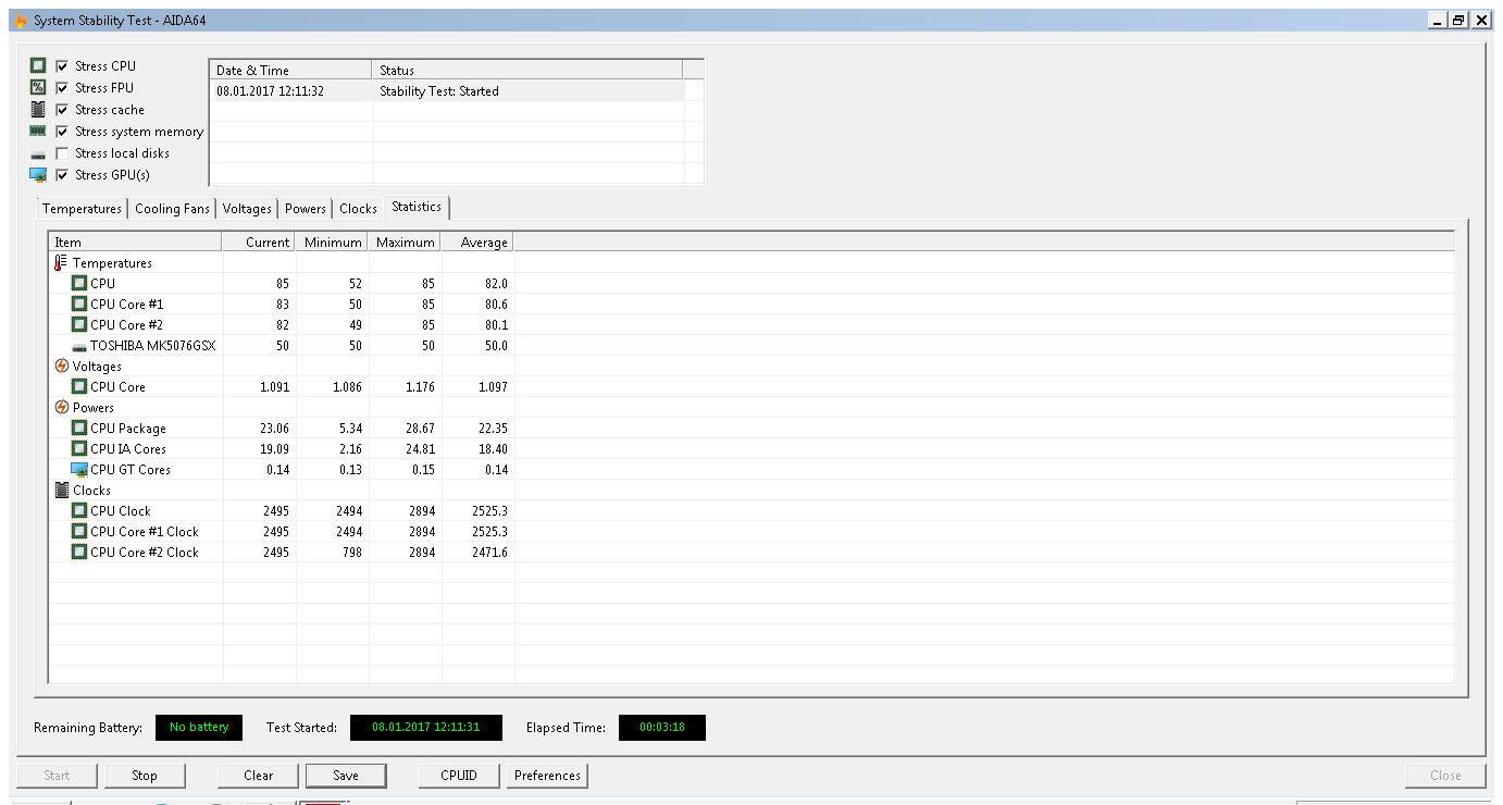

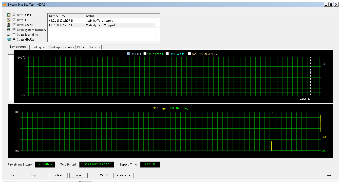

Direk stress testini başlat, 5 dakika sonra ekran görüntüsünü al ve ardından stress testini durdur.
5dakika değilde birkaç dakika stres testi yaptım.Buyrun resim:

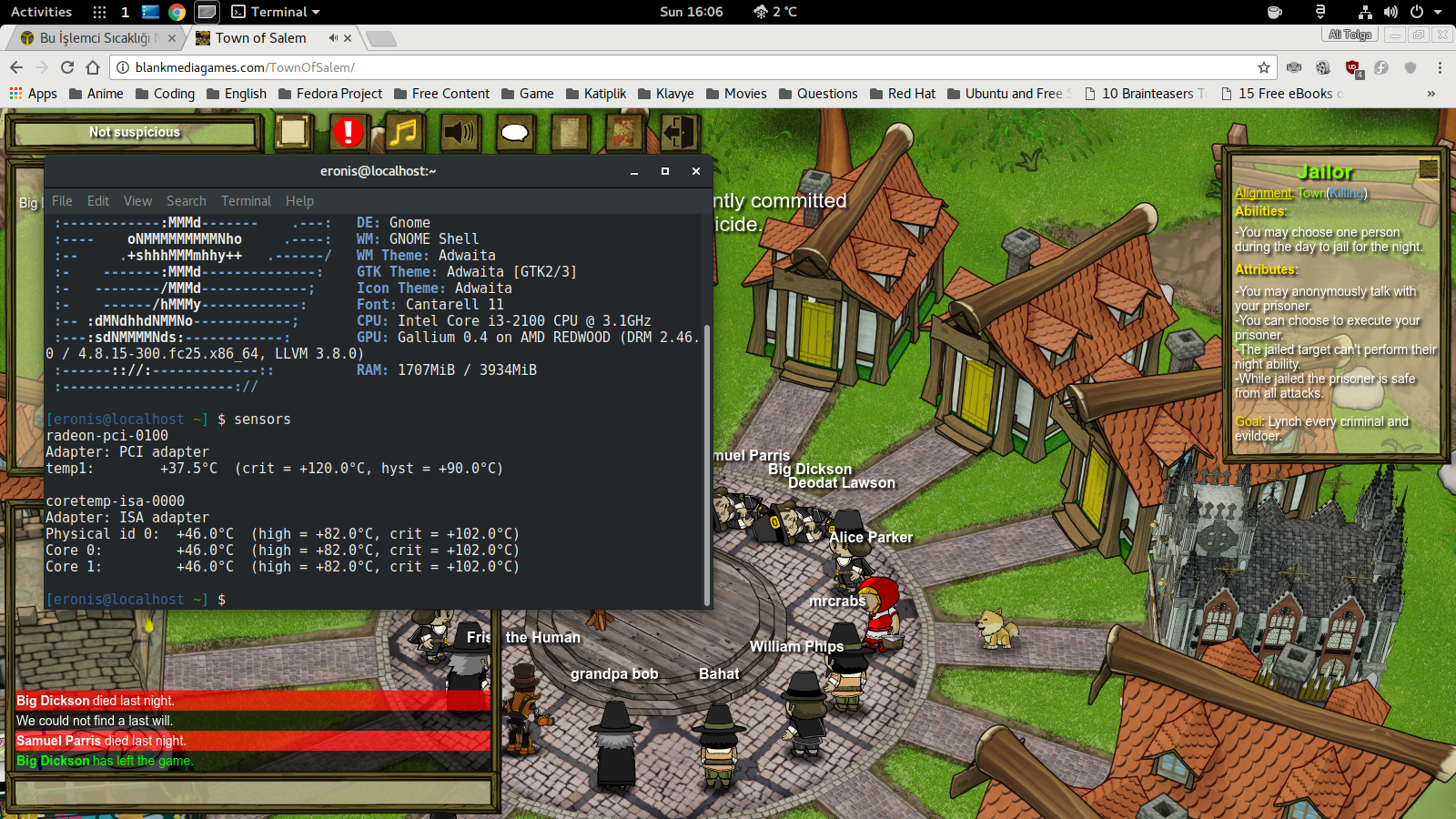

Kod:
[eronis@localhost ~] $ screenfetch
           /:-------------:\          eronis@localhost.localdomain
        :-------------------::        OS: Fedora 25 TwentyFive
      :-----------/shhOHbmp---:\      Kernel: x86_64 Linux 4.8.15-300.fc25.x86_64
    /-----------omMMMNNNMMD  ---:     Uptime: 3h 44m
   :-----------sMMMMNMNMP.    ---:    Packages: 2036
  :-----------:MMMdP-------    ---\   Shell: bash 4.3.43
 ,------------:MMMd--------    ---:   Resolution: 1600x900
 :------------:MMMd-------    .---:   DE: Gnome
 :----    oNMMMMMMMMMNho     .----:   WM: GNOME Shell
 :--     .+shhhMMMmhhy++   .------/   WM Theme: Adwaita
 :-    -------:MMMd--------------:    GTK Theme: Adwaita [GTK2/3]
 :-   --------/MMMd-------------;     Icon Theme: Adwaita
 :-    ------/hMMMy------------:      Font: Cantarell 11
 :-- :dMNdhhdNMMNo------------;       CPU: Intel Core i3-2100 CPU @ 3.1GHz
 :---:sdNMMMMNds:------------:        GPU: Gallium 0.4 on AMD REDWOOD (DRM 2.46.0 / 4.8.15-300.fc25.x86_64, LLVM 3.8.0)
 :------:://:-------------::          RAM: 1707MiB / 3934MiB
[eronis@localhost ~] $ sensors
radeon-pci-0100
Adapter: PCI adapter
temp1:        +37.5°C  (crit = +120.0°C, hyst = +90.0°C)
coretemp-isa-0000
Adapter: ISA adapter
Physical id 0:  +46.0°C  (high = +82.0°C, crit = +102.0°C)
Core 0:         +46.0°C  (high = +82.0°C, crit = +102.0°C)
Core 1:         +46.0°C  (high = +82.0°C, crit = +102.0°C)
Değil. Chrome açıkken ve bir flash oyun oynarkenki sıcaklı. 32nm işlemci. Evinin sıcaklığı yada laptop'un altındaki zemin de etmen olabilir ama bir şeyler var bu işte.
