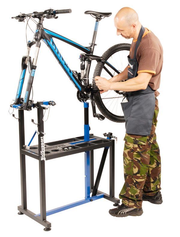

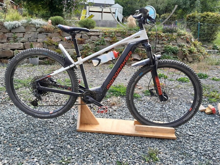

【楽天市場】ランドリー・サニタリー収納  ランドリーワゴン  Kライン・ランドリーワゴン:足立製作所.jpg
A Winning Combination Bike Lock and Light - Yanko Design A Winning Combination Bike Lock and L...jpg
Bicisupport Srl articoli tecnici per la manutenzione della bicicletta, supporti, espositori Bi...jpg
Bike Fixation Brings Emergency Workshops to Your Home Wash and Fill Station - Bike Fixation.jpg
Das neue von der Fa. Schmitt , damit Frau ihre Räder selber warten können😣😬🤣.jpg
qfind.net Bike stand, woodden bike holder, bicycle accessories. Buy it here https www.etsy.com...jpg

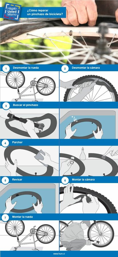

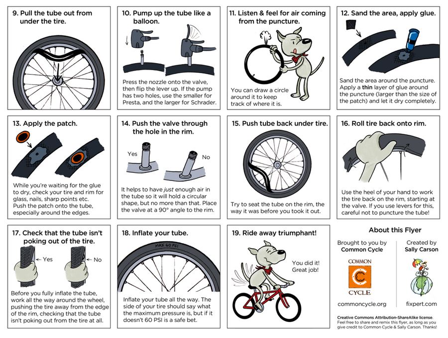

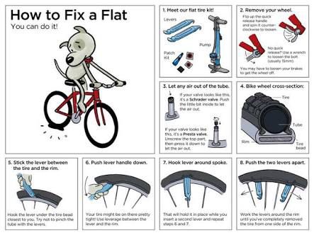

Cómo reparar un pinchazo de bicicleta - Hágalo Usted Mismo ¿Cómo reparar un pinchazo de bicicl...jpg

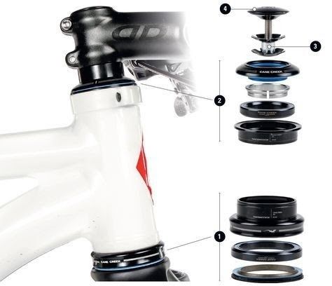

No. 11 Kulaklığınızda, göbeklerinizde ve kranklarınızda yatak boşluğu olup olmadığını periyodik olarak kontrol edin . Kulaklığınızı kontrol etmek için ön freni sıkın ve bisikletinizi ileri geri sallayın. Tekerlek ve krank yatakları için tekerleği veya krankı bir yandan diğer yana çekin. Bir kıpırdanma hissederseniz, bileşeninizin ayarlanması gerekir. Bunu görmezden gelmeyin, aksi takdirde sorun daha da büyüyecek ve daha pahalı hale gelecektir.

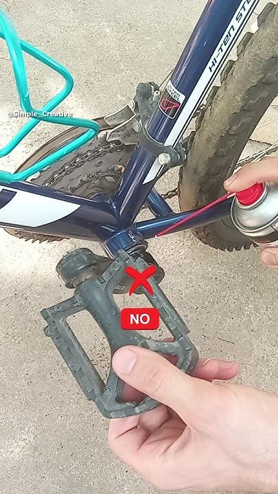

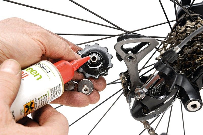

No. 34 Zincirinizi yağlamak için solvent kullanmayın.

No. 82 Tüm zincir yağlayıcıları aynı değildir. Sürüş koşullarınıza en uygun olanı seçin.
No. 83 Karbon sele direkleri, çerçeve malzemesinden bağımsız olarak her zaman sürtünme macunu alır . Karbon çerçeveler, direk malzemesinden bağımsız olarak her zaman sürtünme macunu alır. Metal çerçeveler ve direkler her zaman sıkışma önleyici bileşik veya gres alır .
karbon macunu
Trevor Raab
yağlamak
Trevor Raab
No. 84 Zincirinizi yağladıktan sonra birkaç tur geri pedal çevirin ve ardından zinciri temiz, kuru bir bezle silin. Yağ artık silindirlerde ve plakaların arasında. Gerisi sadece pislik çekecektir.
Reklam - Aşağıda Okumaya Devam Edin
Hayır. 85 Zincirin yan plakalarına değil, silindirlerine yağ sürün.
No. 86 Karbon parçalarda, içinde küçük tanecikler bulunan sürtünme macunu kullanın. Gres, bunların kaymasına neden olur.
No. 87 Süspansiyon çatalını yağlarken, üretici tarafından önerilen yağı kullanın. Diğer tipler iç plastik ve kauçuk parçaları bozabilir.
No. 88 Yeni bir zincirden yağlı filmi asla temizlemeyin. Daha sonra takacağınızdan daha iyidir. Yağlama alışkanlığınıza fabrika gresi aşındıktan sonra başlayın, bu genellikle yaklaşık iki tur sürer.
