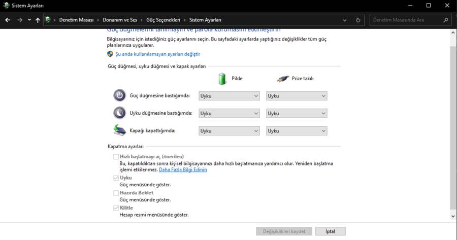

güç ayarlarındaki hızlı başlatmanın sorununuzu çözmesi gerek. Bir daha kontrol eder misiniz kapatılmış mı ?
Kaan Yılmazz
9 Ocak 2023
9
22
Şöyle göstereyim. Belki bilgisayarı açarken tuşlara basamamışımdır fakat esc ye basınca bios özellileri herhalde onlar görebiliyorum onları
az önce tekrar açmayı denedim sanırım hızlı başlatmayı kapatmama rağmen bilgisayar açılırken klavyem kapalı sadece güç tuşuyla esc açıkta bilgisayar açılırken capslock ve numlock tuşlarına basıyorum ve ışıkları yanmıyor yüklenme ekranı bittikten sonra numlock ve caplock tuşları çalışmaya başlıyor aynısı f tuşları ve del tuşu içinde geçerli olabilir mi?

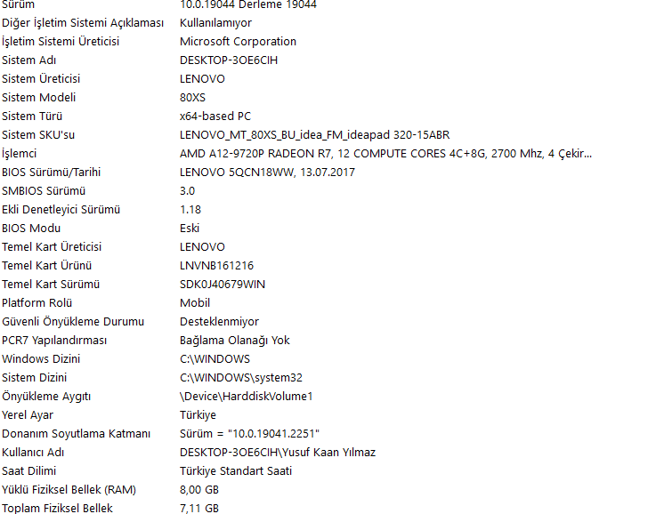

msinfo32'den ekran görüntüsü atarsan daha kolay yardım edebiliriz.

Bios modum eski

Girersiniz diye tahmin ediyorum. Giremeseniz de dert değil. Diskinizi sökersiniz. Muhtemelen BIOS'a atar. Siz de UEFI'ye ayarlayıp kaydedip çıkarsınız. Tabii diski GPT yaptıktan sonra UEFI'ye ayarlamalısınız.

Aslında ilk olarak diski çıkarıp test etse daha iyi olur. Disk bölümleme düzeni değişeceğinden BIOS modu legacy olduğu için sistem yeniden başlatıldığında siyah ekranda kalacaktır. Olmazsa BIOS pilini çıkararak veya varsa jumper üzerinden BIOS ayarlarını varsayılan değerlerine döndürmeyi deneyebilir.

İlk diski çıkararak denedim sonrasında mbr2gpt kullanarak diski GPT ye çevirdim şu anda shift e basarak yeniden başlattığımda sorun gider>gelişmiş seçenekler>UEFI şeklinde giriş yapabiliyorum buradan sonra bir sorunum daha var ama konu değişecek buradan devam etsem sorun olur mu bilmiyorum. hiç bios ayarlarına girmedim daha önce bu ilk oldu BIOS'dan sanallaştırmayı etkinleştirmek istiyorum ama nasıl yapacağım hakkında bir bilgim yok belki bios'a girememiş bile olabilirim girdiğimi sanıyor olabilirim telefonumu şarja takıp fotoğraf ekliyeceğim.
ayrıca sistem bilgisinin ekran görüntüsü;
