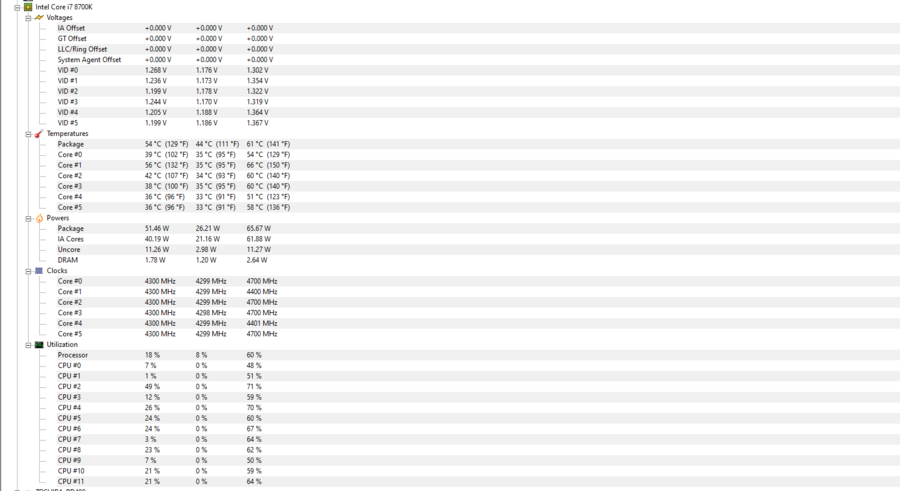

Boşta 60 derecelrin üzerinde,yüksek bi değer.
Biosta işlemci voltajına bakabilecekmisin.
Special0
7 Mayıs 2021
29
24
    95.3 KB · Görüntüleme: 138

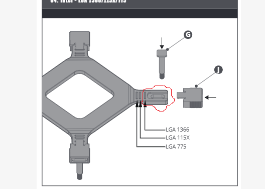

İşlemci voltajı yüksek değilmiş. Sıcaklığın ondan olabilme ihtimalide ortadan kalktı Geriye sadece soğutucu kalıyor.

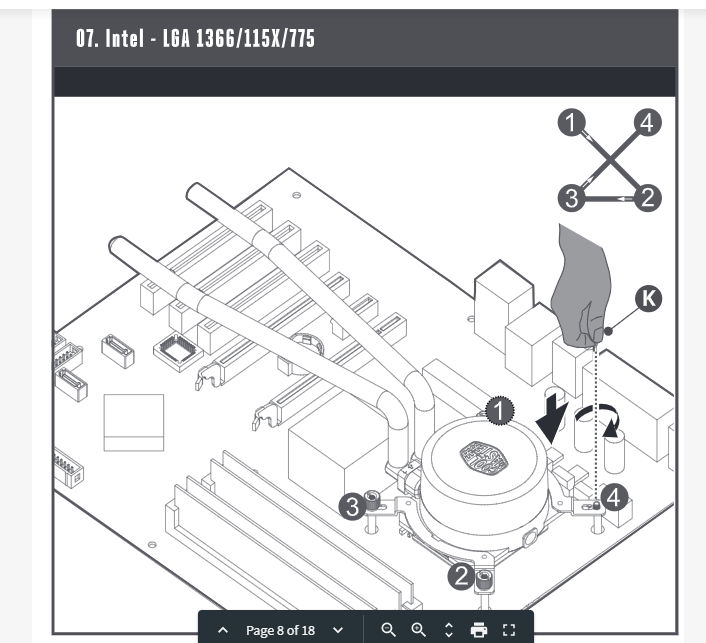

Şu anakartın arkasına takılan siyah plastik parçanın ,kırmızı ile işaretlediğim yuvasına ,vidanın G ile işaretlenen kafası giriyor. Bu yuva ,yalama oluyor ve vidanın kafası içinde dönebiliyor. O zamanda , şu aşağıdaki resimlerde gösterdiğim 4 adet K somunları ile bloğu sıkarken ,vida yuvanın içinde döndüğü için , K somunları tam sıkamıyor ve blok işlemciye tam basamıyor.
Ekli dosyayı görüntüle 151399
Ekli dosyayı görüntüle 151400
Ekli dosyayı görüntüle 151401
O zaman montajı yanlış yapmışım ve düzeltmem lazım doğru mudur
Ama montajı video izleyerek yaptım ve emin olmak için 2 defa yaptım
Montajı tekrardan yapmaya çalıştım ve rehber de dinledim fakat doğru yaptığımı düşünüyorum montajı büyük ihtimal gözden gene bir şey kaçırdım bu konuda yardım alabileceğim bir video var mıdır? izlediğim video da ayrıntılı anlatmıyordu
