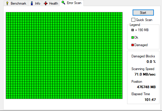

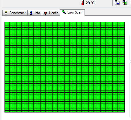

Hd Tune adlı program ile tarama yaparmısınız bad sector olabilir. Hd tune programını indirip açın error scan'e girin sağda starta basın bitince ekran görüntüsü atın.
Tarama bitti ve sonuç bu.
