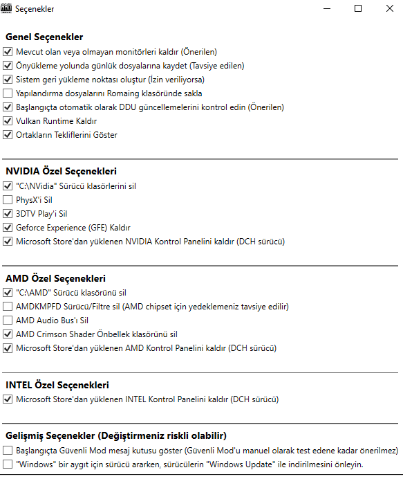

ddu indirdim burda
şimdi burda bişi işaretlicemmi veya işareti kaldırıcakmıyım?

Varsayılan neyse öyle kalsın bir ayar değişme
Nvidia yı seçmeyi unutma ama
