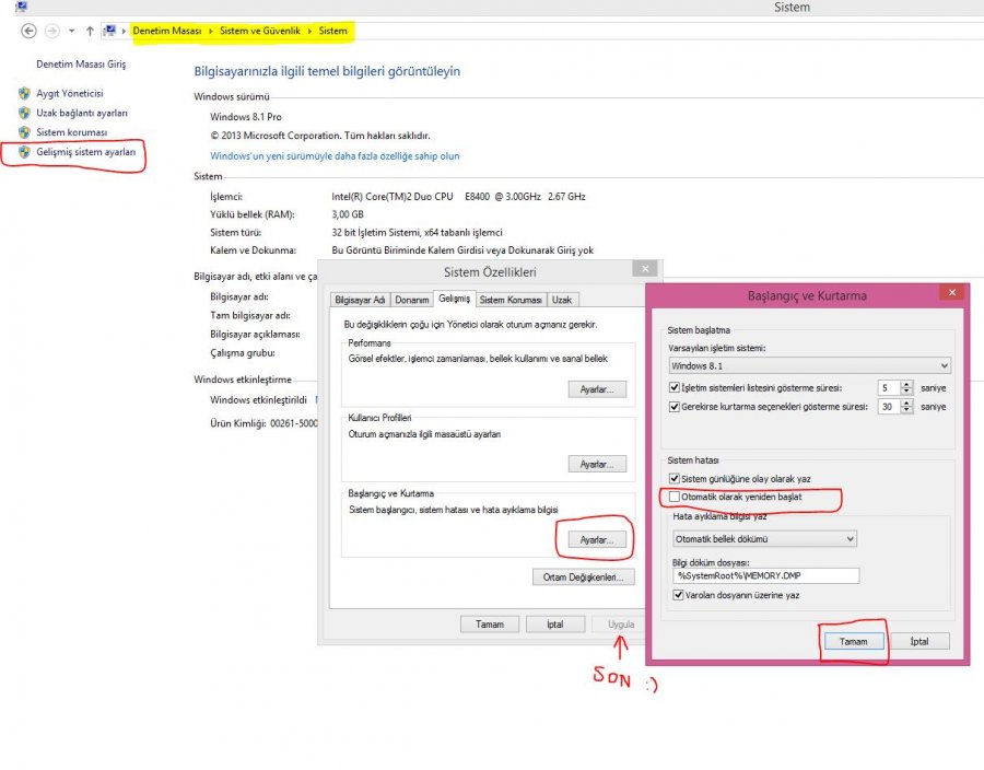

Şunu da deneyin: Denetim Masası - Sistem ve Güvenlik - Sistem - Gelişmiş Sistem Ayarları - Başlangıç ve Kurtarma Ayarları Buradan Sistem Hatasında Otomatik Olarak Yeniden Başlat seçeneğinin önündeki kutuda tik atılmışsa kaldırın. Tamam tıklayıp ayarları kapatın.
Ekli dosyayı görüntüle 35909
Orada tik yoktu bende.
