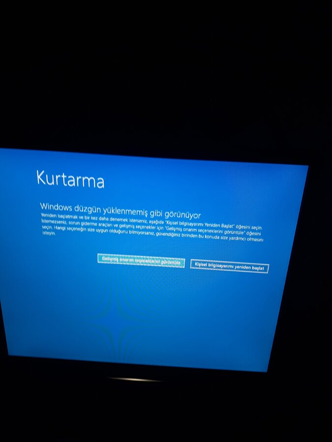

Denedim... Bu arada böyle yazdı
Bir tane daha yazdı ama fotum kabul etmiyor küçülttüm hala 1 mb den büyük
Yeniden format atın.

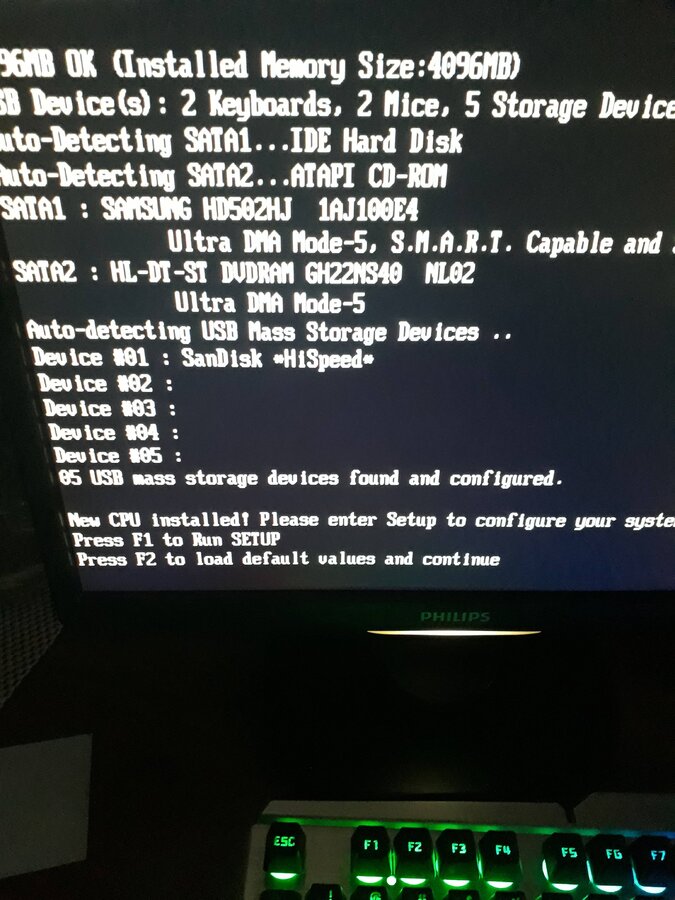

Bir de bu

Ya yine oturum yerine geldi sonra kapandı
Yeni işlemci takıldı diyor?
Ben hdd taktım ama şuan takılı değil

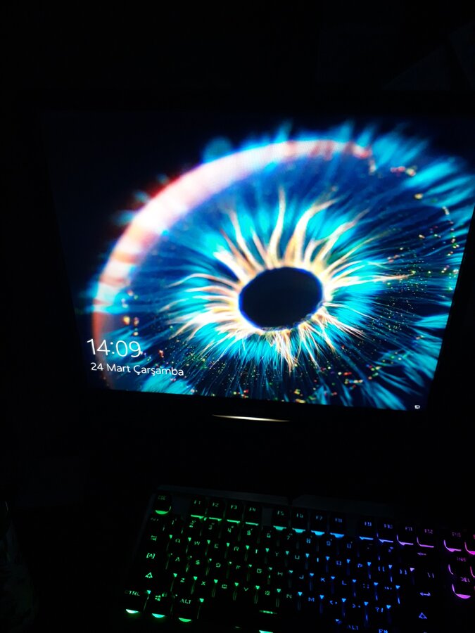

Saatte kafayı yemiş yeni görüyorum pc yi temizlemeye başladığım zamanı gösteriyor

Düzeldi işlemci fanı gevşemiş temizlerken ?
