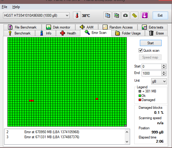

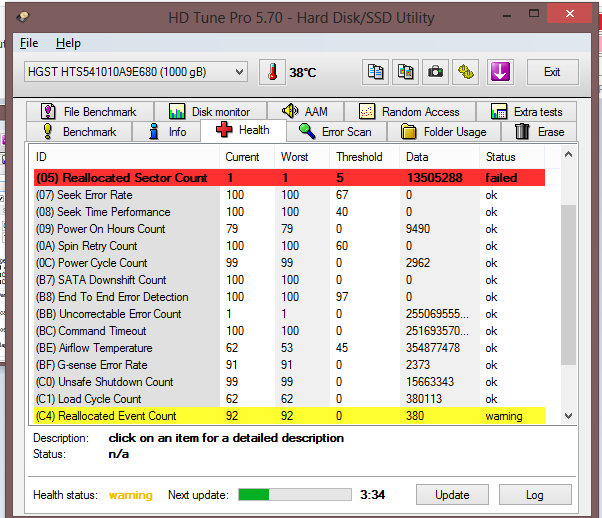

Evet arkadaşlar bu bad sector sorununa sahibim 2 aydır. Bi ara win 8 olan pc'yi win 10 yapmaya çalıştım ama 9-10 saat %28'lerde felan dondu ve kapadım sonra win 8.1 denedim onda da yükledi bişeyler oldu başarısız oldu daha sonra oyun oynarken (garry's mod) bilgisayarımdan ses gelmeye başladı ve çoğu oyunda ani donmalar, pc de yavaşlamalar ve zorlanmalar oldu. Sonra pc açılırken S.M.A.R.T hatası ile karşılaşmaya başladım. HD tune denedim, ne yapacağımı bilmiyorum işte sonuçlar ;

Hocam yeni bir hard disk almanızı öneririm. En fazla birkaç ay daha idare edebilir ama bir süre sonra disk ömrünü tamamlayacaktır.
Bir ara bad sector sorunu olan HDD kullanıyordum ben. Windows bile bana diskin sorunlu olduğunu ve yeni disk almam gerektiği konusunda uyarı veriyordu.
Başka yolu yok mu ya? HDD generator diye bişey varmış sanırım ama anlamadım onu tam. ve bad sectorler az var . yedeği bile alabileceğimi sanmıyorum 700-800gb var diskde :'l

Çözümünün olduğunu sanmıyorum. Çünkü bad sectorler yazılımsal değil donanımsal bir sorundur.

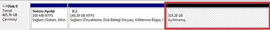

Merhaba, sanırım 2-3 sene önce bende bu bad sector sorununa maruz kaldım.Sorunlu hdd bende windows yüklü olan C bölümüydü.Hdd toplamda 465GB..Bad sector genelde darbe veya ani elektrik kesintileri, bilgisayarı direk fişten çekmek gibi sebeblerden kaynaklanıyor.Ben bu sorunu 2 veya 3 gün mücadele vererek çözdüm.Bad sector olan hdd ile format atılamıyordu, içinde ki yüklü windows donup kalıyor çalışmıyordu.Bu sorunu nasıl çözdüm ilk önce HDD generator (ücretli bir programdır) ile sorunlu hdd üzerinde tarama yaptırdım.Sonuç olarak enaz 15-20 tane kırmızı nokta yani bad sector vardı.Kendimce deneme yanılma yaptım.Bad sector sizin resimde olduğu gibi benimde aşağılarda görünüyordu (kırmızı noktalar).Kendimce mantık yürüttüm :) heralde hdd'nin son kısımlarında bu hata dedim.Hdd'yi 2 ye böldüm C için sadece 150 veya 200GB'lık bir bölümü seçtim geriye kalan bölümü aktif yapmadım.Format sonrasıda da aktif yapmadım geriye kalan bölümü.Deneme yanılma yöntemim başarılı oldu ve sorunsuzca aynı hdd ile bilgisayarı kullanmaya devam ediyorum :) Şuan bad sector olan hdd'de windows yüklü ve hiç bir sorun yok.Size tavsiyem hdd'yi format sırasında 2 bölüme ayırın ve o şekilde kullanmayı deneyin.

Nasıl yapcam bu aktif etme etmemeyi? Teşekkürler bu arada
Resimde ki gibi pasif durumda kalacak.Yani diyelim hdd 400GB kapasiteye sahip siz hdd biçimlendirip bölüm oluştururken 200GB olarak ikiye böleceksiniz ve ilk 200GB'lık bölüm ile yola devam edip geriye kalan 200GB'lık bölüme hiç bir şekilde dokunmayıp olduğu gibi bırakacaksınız.

Bence deneyin :) benim bu bad sector hastası veren hdd'de windows masaüstü geliyordu ve laptop'da disk/hdd ışığı deli gibi yanıp sönüyor windows kilitlenip donup kalıyordu.Ben bu şekilde sorunu çözmeyi başardım.Bazen internette ki standart bilgileri okuyup vazgeçmek yerine deneme yanılma yöntemleri yapılmalı ve süpriz çözümlere ulaşılmalıdır :)
