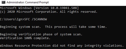

Bütün Visual C++ paketlerini kurun. Sonra CMD'yi yönetici olarak açın ve SFC /SCANNOW yazıp entera basın. Bitince sonucu yazın.

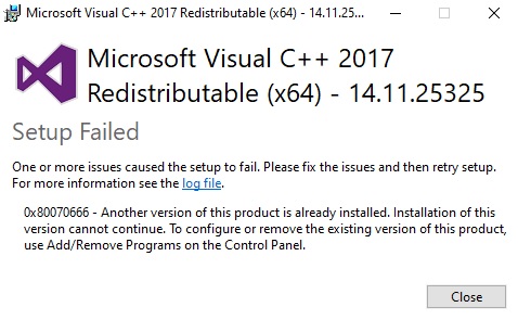

tüm sürümler var mı emin olamadım 2017 diye bir sürüm daha görünüyor ancak yükleme sırasında böyle böyle oluyor diyor bana O.o
    81.3 KB · Görüntüleme: 80

8 Ekim 2020
26
malesef günccel durum resimde ki gibi ama düzelmedi henüz :(

Görünürde sorun yok. Çalıştırmayı denediğiniz programı uyumluluğunu değiştirerek deneyin.
