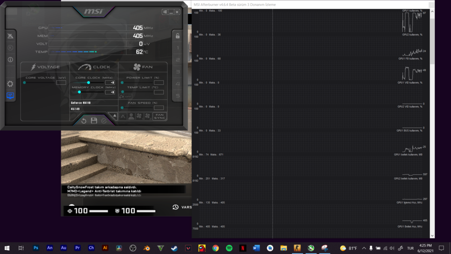

Ekli dosyayı görüntüle 155669
Henüz garantisi devam ediyor bilgisayarın ayrıca yavaş yavaş fps'te düşme olmadı bir anda oldu araba sürüyordüm bir anda donmalar kasmalar yaşadım
Oyunun içinde şu şekilde kontrol edin:
Eğer attığınız görüntüdeki dalgalanmalar sıcaklığın artıp hızın düştüğü zamana geliyorsa problem sıcaklıktır. Bunu izleyip göreceksiniz.
İkinci olarak.
OCCT açıp HW Monitor ile 10-15 dk işlemci testi yapın. HW Monitor'de sıcaklık artıp işlemci MHz'si düşüyorsa sıkıntı sıcaklıktır.
