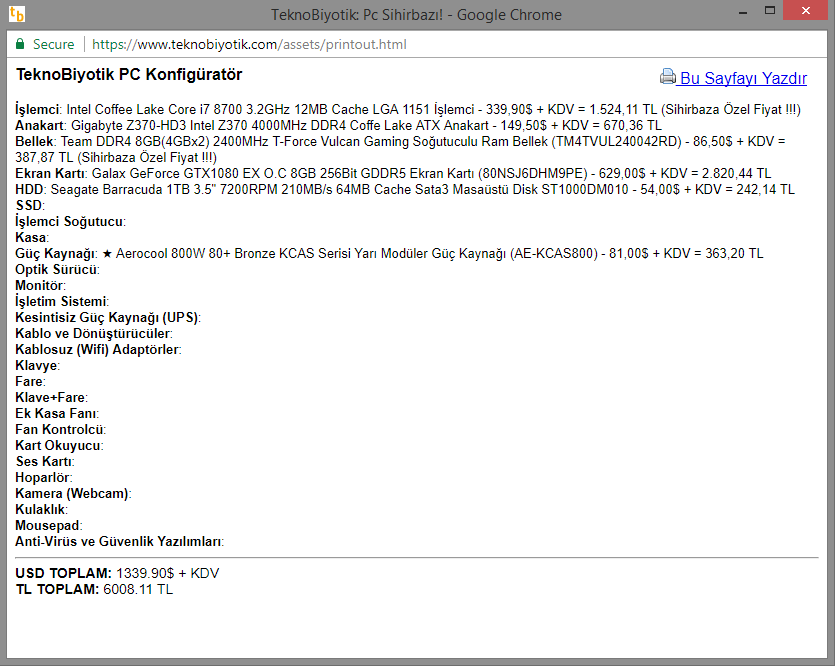

6000 TL ye size yeni bi sistem toplayacağım 7. nesil bir işlemciye gerek yok 8. nesil varken 8. nesil çok daha performanslı olacaktır.Kasayıda biraz araştırayım uygun olduğu takdirde sadece PSU alıp devam edebiliriz , sistemi toplayıp tekrardan paylaşacağım.
--- Gönderi Güncellendi ---
8. Nesil i7 ve gtx 1080 , sizin aldığınız sistemden çok daha üst düzey bir performans verecektir , kasanızda gayet güzel , 800W +80 sertifika ile ileriye dönük bir PSU ve sistem oldu , ilerde bütçeniz dahilinde RAM ve SSD eklersiniz , bu sistem gayet performanslı oldu , dilerseniz işlemciyi i5 yapıp GTX 1080Ti Yapabilirsiniz. iyi günler dilerim.
Ek:Fakat siz yinede bir kasanın ölçülerini yazın lütfen olmadı kasayı satar yeni kasa ekleriz.

@NorthWonder teşekkür ederim güzel bir sistem önerisi yapmışsınız tekrardan :D
Ancak 4GBx2 yerine 1 tane 8 GB alıp sonradan tekrar 8 GB eklemem daha mantıklı olur diye düşünüyorum.
Kasa ölçülerini ise eve geçince iletirim.
Ekli dosyayı görüntüle 29209
K sınıfı olmayan bir işlemci için Z sınıfı anakart tamamen ölü bir yatırım olacaktır. B yada H serisinin çıkması beklenebilir veya K ibareli bir işlemci alınabilir. Dilenirse Ryzen sistem toplayarak ileride 2. nesil Ryzen işlemci ile güncellenebilir... Zira AM4 platformu 2021'e kadar destek alacak...
K işlemci aldığı takdirde , bütçesini aşıyor bırakalım ekran kartına yatırım yapsın , amacı oyun oynamak.İlerde istediği işlemciyi alabilir , sağlam bir anakart sonuçta.Ayrıca belirtmek isterim ki teknobiyotikteki en ucuz 8. nesil destekleyen anakart o.Ryzenler 8.nesil intele oyun performansı olarak yaklaşamıyor maalesef. 2. Nesil ryzenin çıkmasını beklemek ,aynı paraya daha kötü performans elde etmenin ölü yatırım olacağını düşünüyorum.
Farkındaysanız ben 2. Ryzen bekleyin demedim. İleride 2. Ryzen işlemci bile takılabilir anlamında söyledim. Evet sizin dediğinizde mantıklı arkadaşın oluruna kalmış birşey. :) Sadece şu konuda uyarıyım, Ryzen'ler bol çekirdek ve izlekleri nedeniyle yani kısaca kas gücü ile ileride çok daha iyi kartları besleyebilecek durumda olacaklar, en azından arkadaşın fikrine dayanarak ilerisi için en az i7 8700 tarafındayım... Önceki i5 8400 sisteminiz biraz ölü yatırım gibi duruyor. Ayrıca ileride çıkacak olan Intel Cannon Lake ve Ice Lake işlemcilerine belirttiğin Z370 anakartlar destek vermeyecek...
Intel Skylake / Kaby Lake
整合 USB 3.1 Gen 2 與 Gigabit Wi-Fi,Intel 300 系列晶片有點看頭 – BenchLife
Cannon Lake desteği alacak.8400 konusundada arkadaş ryzen 1600 alacaktı , sadece aynı fiyata daha yüksek performans vermesi için yardımcı olmaya çalıştım ,
“We are planning to update Tornado F5 to Z390 chipset supporting 8C/16T CPUs coming in H2/18,” Eurocom support says. “We will skip Z370 chipset.” buda Ice Lake ile ilgili açıklama evet Ice Lake desteği almayacak.
Ek: Dediğiniz üzere daha uzun ömürlü olabilmesi için Z390 ile değiştirilebilir anakart.
