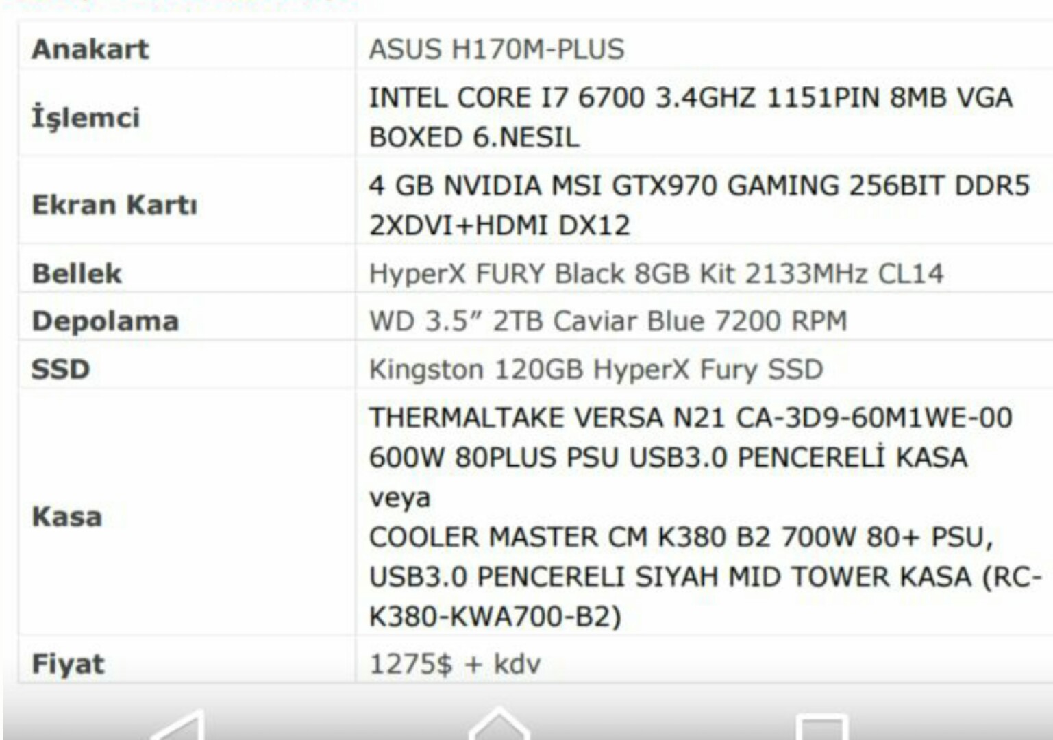

Merhaba Temmuz da bu pc'yi toplamayı düşünüyorum sizce iyi midir ?(ancak ssd250, ram16 olacak şekilde bu eski haliydi)

Oyun bilgisayarı olacak ise işlemciyi düşürüp ekran kartını artırmanız söylenecek tahminimce :) @harun99x

Evet oyun bilgisayarı olacak :)valla bir türlü karar veremedim herkes farklı birşey söylüyor aklım karıştı:)

Şimdi sizin bütçe ortalama 4000 TL civarında gözüküyor. İşlemcinin çok çok bir katkısı olmuyormuş oyunlarda onu öğrendik. İşlemci ve anakartı düşürüp ekran kartını upgrade edebilirsin. Düşürüp derken benim topladığım sisteme benzer şekilde indirgeyebilirsin. İ5 6600 yada 6500 işlemci. (Overlock yapmayacaksan). Anakartı da MSI B150M yaparsanız yeterli olur gibime geliyor.

Aslında bu sistem 5000 e yakın oluyor ama iki anakartın farkı nedir ? Yani ekran kartını bir üst segmente çeksem gtx 980 geliyor ancak onun da fiyatı malum :) şu rx 480 olayını merak ettim gtx 970 ile kıyaslaması nedir acaba ?

Ya benim de öyle aman aman bir bilgim yok beni şuanlık idare etse yeter ( yani önümüzdeki 3-4 yıl boyunca) sonra güncelliyeceğim zaten. Yani önümüzdeki 3-4 yıla göre bu sistem iyi mi? :)

@erenmrt tercih yine senin. Topladığın sistem full hd için seni uzun yıllar götürür. Bu sistemi almanda bir sakınca görmüyorum. Arkadaşın dediği gibi i5 6600 yapıp GTX 1070 falan da alabilirsin. Oyun performansı artar ama render gibi veya bilgisayarın performansı gibi konularda da düşüş olur.

Yani abi ben bu bilgisayarı tabii ki oyun konusunda etkin olarak kullanacağım ( BF1, Rust, BFH, FarCry4, FarCry Primal , CSGO, BF4) ve yeni çıkması beklenen oyunlarda. Ben bu bilgisayarı hem ödev için, hem twitch te yapacağım stream ler için veya oyun videoları için kullanmayı planlıyorum sizce oyunlarda en yüksek kalitede oynayıp, çok bariz bir fps düşüşü yaşamadan kayıt yapabilir miyim ?

Stream ve oyun videosu da işin içinde varsa o sistemi almalısın. ShadowPlay ile kaydedersen videoları FPS düşüşü yaşamazsın. MuratAbiGF gibi kanallarda GTX 970 kullanıyor rahatça videolarını renderleyip kasmadan oynuyorlar.

Çektiğin videoları düzenliyorsun mesela kalitesini ayarlıyorsun falan ben çok anlamam o işten. İnternette açıklamaları vardır okuyabilirsin. Bu arada sisteminde 2 tane kasa var onlardan birisini mi seçmemizi istedin? Monitör olarak o kadar bütçen varsa şu olabilir: Asus VG248QE 24” 1ms (DVI+HDMI+Display) Full HD LED Monitör Fiyatı 144Hz ve 1 MS bekleme süresi

Evet o iki kasadan birini seçeceğim.bu monitörü de inceleyim. Peki ben şuan bu pc ile uzun yıllar en yüksek kalitede oynar mıyım oyunları ?

Evet uzun yıllar en yüksekte oynarsın. Kasadan da Thermaltake olanını al

Yardımınız için teşekkür ederim son bir sorum var :) bilgisayar ısınma sorunu yaşar mı ? Yani benim pek bilgim yok bu sistem hazır teklif olarak geldi de. :)

Kasayı kullanmadım ama ısınma sorunu yaşayacağını sanmıyorum
