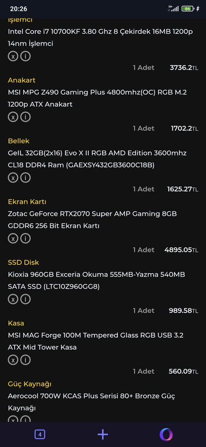

Hocam şu sistemi yaptım bakın bi
i7 10700KF 10.Nesil
32gb Ram
Rtx 2070S
960gb Ssd

Hocam ordaki msi mag atx kasa ve aercool 700w görmediniz galiba
Bende öyle bir şey yok.

Al direk ekran attım 14 bin 120 tl tutuyor parcaları böyle yaparsa
SSD sorunlu RAM'ler overkill PSU MWE700 olmalıydı ramler ise HyperX Fury 2x8 16GB 3600MHz CL17 RGB modeli olmalıydı.
Üstüne soğutucu nerede acaba? 10700KF islemcisi kendi kendini soğutamıyor diye biliyorum.

Üstteki sistemi şöyle yaparak al;
10600K
Ramleri 3600MhZ CL17 Kingston HyperX fury RGB 2x8 16GB
Yanına da PF240.

Bakın;
10700F'nin stok halini 10600K'ya O.C. yaparak rahat rahat geçersiniz 10900K'nın ense köküne yapışırsınız. Ama 10700F'ye O.C. yapamazsınız öyle kalırsınız. Bu sistem çok çok daha mantıklı inanın buna.
