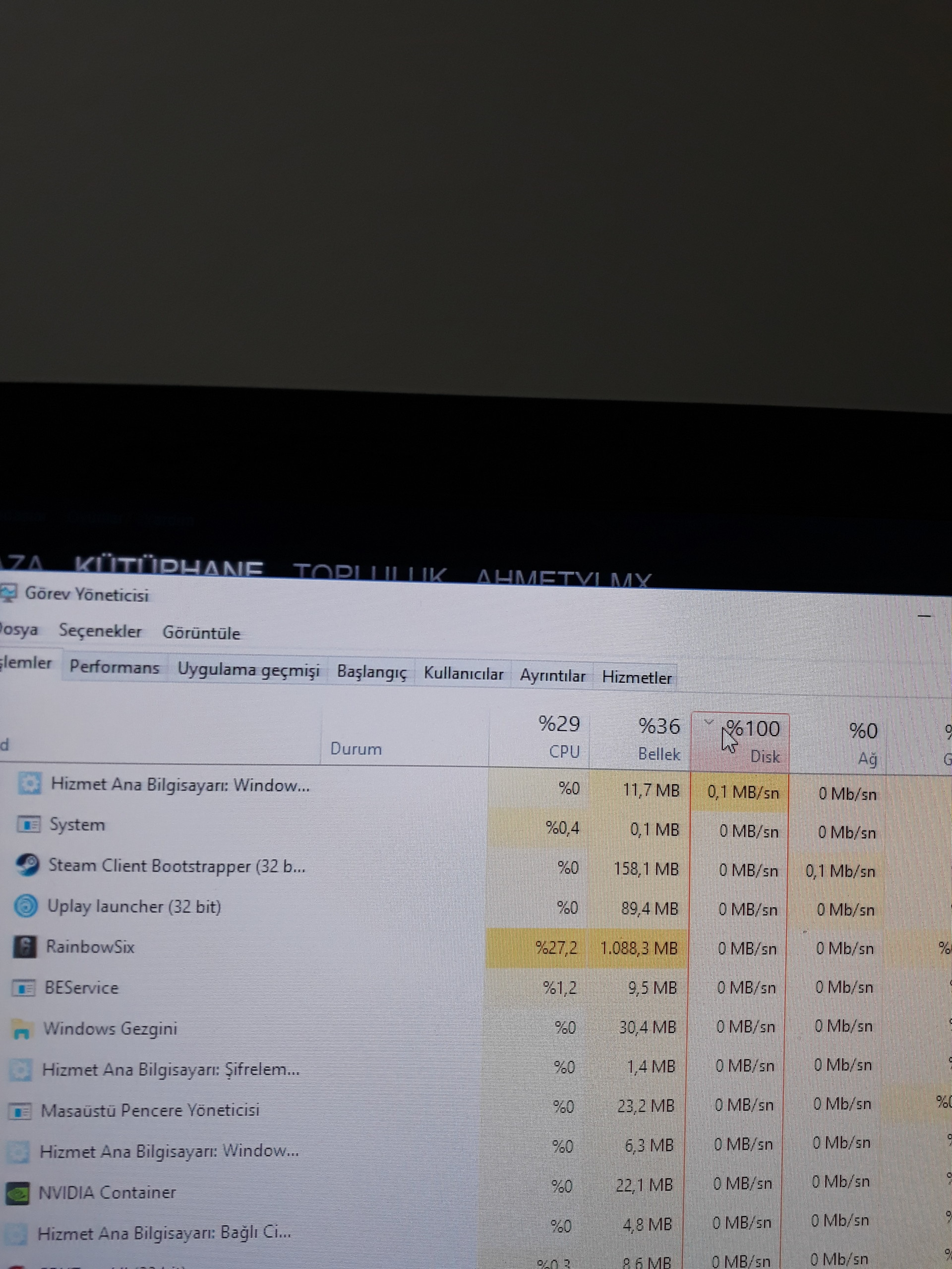

Ne yazıkki şuanda atamıyacağım ancak görev yöneticisini her açtığımda systemin sadece 100 olarak kullandigini söyleyebilirim.

"Görev yöneticisi"ni açın
İşlemler
Disk'e tıklayıp işlemleri sıralayın
En üstte hangi uygulamalar yada hizmetler yer alıyor?
Bir ekran görüntüsü (ss) paylaşır mısın?

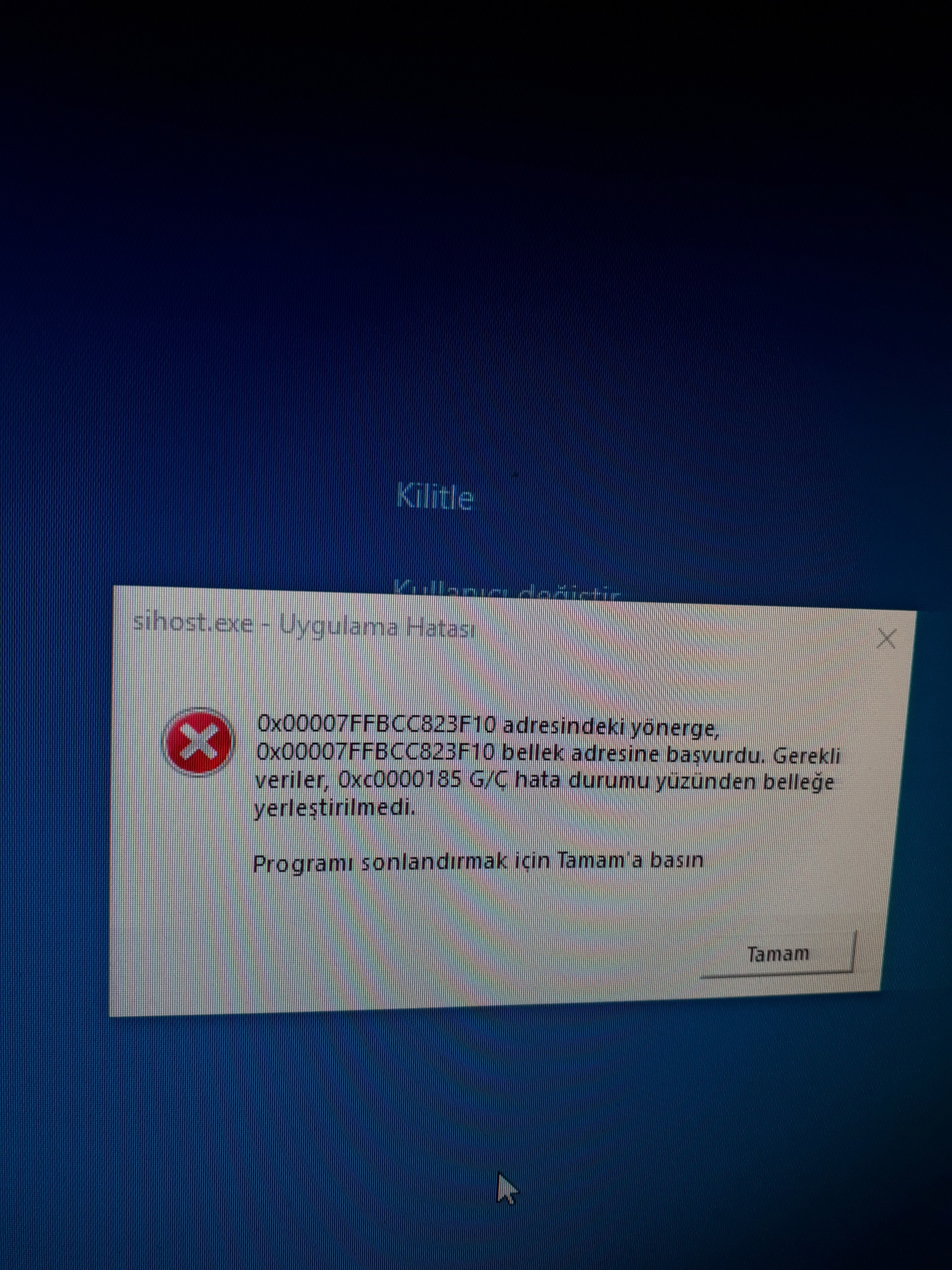

scum da atmak isterdim de kafayı yedi pc enkolay bunu atabildim ve az önce bip bip bip sesi geldi kulakliktan.

Scum oyunu dondu 10dknın ardından bu hatayı verdi
