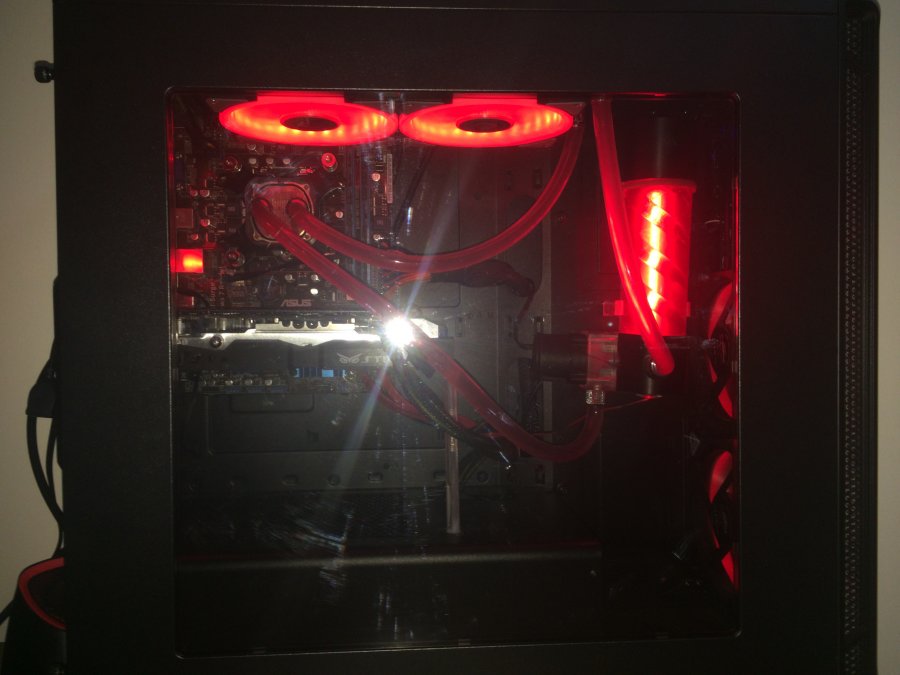

Çok teşekkür ederim bildiğiniz kurtarıcı meleğim oldunuz bu ayın sonunfa kapalı sistem soğutucu alacaktım.
Sizden rica etsem bir fotoğraf paylaşabilir misiniz.?

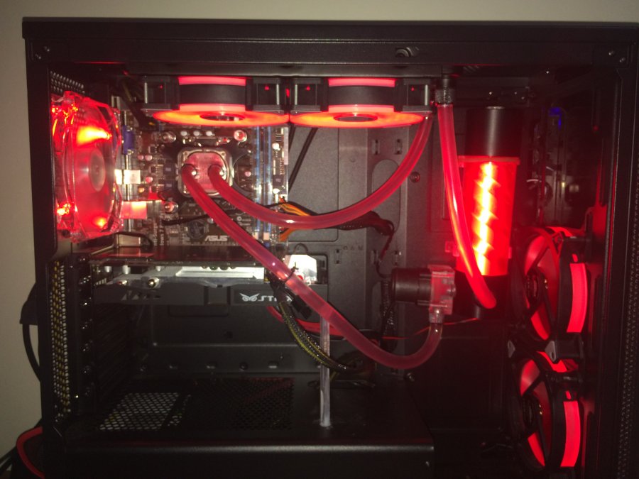

Ekli dosyayı görüntüle 41181Ekli dosyayı görüntüle 41181Ekli dosyayı görüntüle 41182Ekli dosyayı görüntüle 41181Ekli dosyayı görüntüle 41182
sıvıyı doldururken radyatör aşağıda kalsın ki içindeki hava iyice çıksın yani sağa sola aşağı yukarı içinde hava kalmayıncaya kadar çevirin, ben yatay üstte monte ettim havasını iyice aldım 5 derece oynadı
sıvı hangi aşamada koydunuz.
resimdeki hale getirip rezervuarın içine mı boşaltınız.
ve sıvının hepsinin boşaltmak mı gerek.
internette izlediğim videolarda sistemi kurup
rezervuarın içine boşaltıyor ve sonra sistemi açıp sıvıyı radyatör e gönderiyorlar kalan sıvıyı da daha sonra ekliyor.

montajı yaptıktan sonra rezervuarın ustündeki yerden sıvıyı boşattım sonra 1 dk çalıştırdım su eksilince üzerini tamamladım. sonra radyatörü aşağı indirip radyatördeki havanın çıkmasını bekledim tekrar taktım. rezervuarın plastik kelepçesi var rahatlıkla çıkıp takılıyor.
