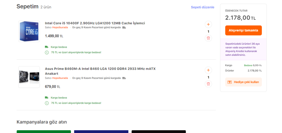

Biliyorum daha pahalı ama anakart olarak bunu öneririm ya da bu fiyat bandında I5 10400f alabilirsiniz.

160 Tl fazla ver,bu ikiliyi al.10400F, rYZEN 3500X i tabiri caizse,katlar.

Sorun çıkarmaz. İki işlemci aynı fiyat ve 10400F oyun konusunda daha iyi.
