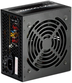

Zalman ZM600-LXII 600W Güç Kaynağı Aktif PFC / 12cm Fan
bu ürünü alıyorum hocam o halde yeterlidir benim için
yardımlarınız için çok teşekkür ederim
