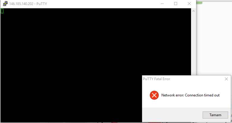

Size uyduk ve boşa param gitti sorun var openvpn ye bağlayamadım Her şey tamam sadece kaydetmeyi unutmuşum o yüzden verilen adres yanlış çıkıyor
fatihstn
15 Aralık 2015
Makalede yazan herşeyi uyguladım ve openbpn bağlama olmadı komtrol pameli sırasımda kaydetmeyi unutşum tekrar denedim olmadı hala adres bulunamadı diyor size bilgileri yollayım yapın bana verin
fatihstn
15 Aralık 2015
Sizin talimatlarınız doğrutusunda uyguladım fakan adresi url kısmına yazıyorum böyle bir sonuç bulunamadı diyor lütfen size bilgileri vereyim siz bi yapın ben nereyi yanlış yapıyorum bi türlü çözemedim am 20 de yaptım 3 defa bulut oluşturdum olmuyor olmuyor
Mehmet Ali Ertunç
mehmetaliertunc.com
Admin
23 Mart 2013
288
63
28
26
Güncelleme sonrası ağ ayarlarını yapmak için sudo nano /etc/network/interfaces kodunu girdim ayarı yaptım ctrlx yaptım yes dedikten sonra reboot yaptım sonra kapattım yeniden açmaya çalıştığımda bekliyorum 20-30 saniye sonra resimdeki hatayı veriyor id ve şifre ekranı gelmiyor. Ne yapmam lazım eski çalışır haline getirmek için ubuntuyu baştan kuramazmıyım?
Merhaba,
Putty'yi kapatık tekrar giriş yapmaya çalışın düzelecektir.
Bilgilerinizi PM atarmısınız?
Geldim geldim :) Yoğunluktan unutmuşum özür dilerim.
