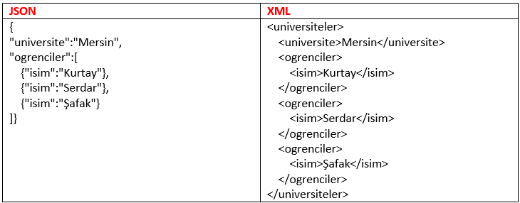

JSON bir ağaç yapısıyla çalışır ve XML mantığına benzerdir (kısmende benzer değildir). Ağaç yapısından ve kendisinin sunduğu özellikten dolayı, XML’den daha kolay ve daha hızlı işleyebilmekteyiz. Bağımsızdır, kısadır ve anlaşılabilir bir yapıdadır. XML ile karşılaştıracak olursak, benzerliğini göreceksiniz (Şekil 1).
Şekil 1
Yukarıda örnek göstermek amacıyla, “Mersin Üniversitesine” ait üç öğrencinin JSON ve XML türlerine göre bir örneği mevcuttur. Dikkatinizi çekerse JSON daha kısa ve daha anlamlıdır. Köşe parantezlerin [] birer dizi olduğunu, süslü parantezlerin {} ise {“anahtar”:”değer”} mantığı taşıdığını görebilirsiniz.

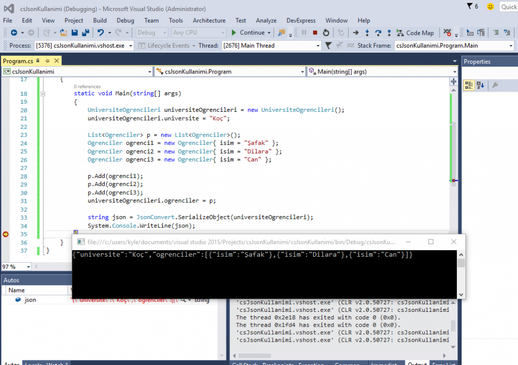

Sıra geldi ilgili Class’ı kullanarak yeni verileri JSON gibi oluşturmaya..
Generic class ile ilgili alanlara atamayı yaptıktan sonra aslında tek yapmamız gereken, JsonConvert.SerializeObject() metodu ile JSON oluşturmaktır. Gelsin kodlar..
UniversiteOgrencileri universiteOgrencileri = new UniversiteOgrencileri();
universiteOgrencileri.universite = "Koç";
List p = new List();
Ogrenciler ogrenci1 = new Ogrenciler{ isim = "Şafak" };
Ogrenciler ogrenci2 = new Ogrenciler{ isim = "Dilara" };
Ogrenciler ogrenci3 = new Ogrenciler{ isim = "Can" };
p.Add(ogrenci1);
p.Add(ogrenci2);
p.Add(ogrenci3);
universiteOgrencileri.ogrenciler = p;
string json = JsonConvert.SerializeObject(universiteOgrencileri);
System.Console.WriteLine(json);
Çıktıyı görelim (Şekil 8).
