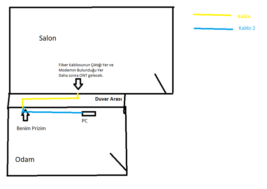

7.2- Ben bu soruyu da şahsi olarak soruyorum. Ev yapılırken kendi odam ile salon arasına kablo çektirdim. (Kablo şu an duvarın içinde CAT5 ve ya 6) Yakın zamanda ise kabloları çıkartıp bir usta ile ve ya çakma pensesi alarak RJ45 uç takacağım. Bundan sonrası ise merak uyandırıcı. Mevcut olarak kullandığım modem (Asus DSL-AC51) internet sitesinde ADSL/VDSL/Fiber desteklediği yazıyor. Anladığım kadarı ile fiber hız destekliyor çünkü fiber girişi bulunmuyor. (Yani ONT ile işlendikten sonrasına bakıyor.) İnternette okuduğum birkaç yazıya göre ONT'den işlendikten sonra İSS'nin verdiği modemi ONT'ye bağlayıp onu kendi modemime köprüleme adı verilen bir işlem ile bağlamam lazımmış, bana çok saçma geldi doğru mudur ve ya başka türlü bir yöntemi var mı? Direkt ONT'den kendi modemime bağlayabilir miyim? Bağlantı işine devam edelim... Diyelim ki duvardaki kabloları çıkarttım, modem işini hallettim. Benim odamın duvarından bilgisayarıma olan mesafe iki (2) metre. Duvar içindeki kablonun o kadar uzun olduğunu sanmıyorum. Kabloya ek yapıp bağlantı kalitesini de düşürmek istemiyorum. Duvara priz gibi birşey koyarak duvardaki CAT kablosunu o prize takıp, o prizdeki odanın içine bakan taraftan başka bir ethernet kablosu ile benim bilgisayarıma bağlamak istiyorum. Kroki görüntü olarak paintten çizdim ekliyorum. (Ne kadar anlatıma katkısı olur bilmiyorum.) Bu istediğim imkanlı mı? Ve sorularımın cevabını merak ediyorum. (Hangi malzemeler kullanılmalı onu da yazarsanız çok memnun olurum.)
