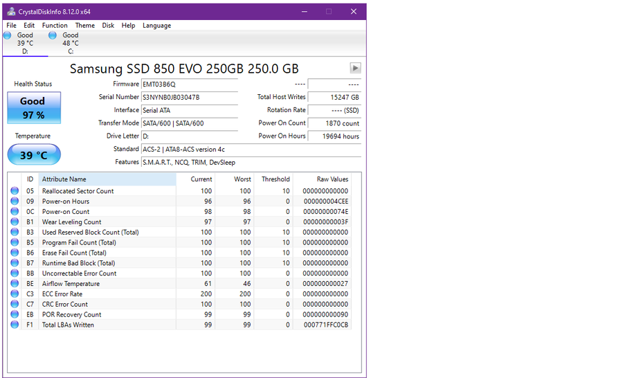

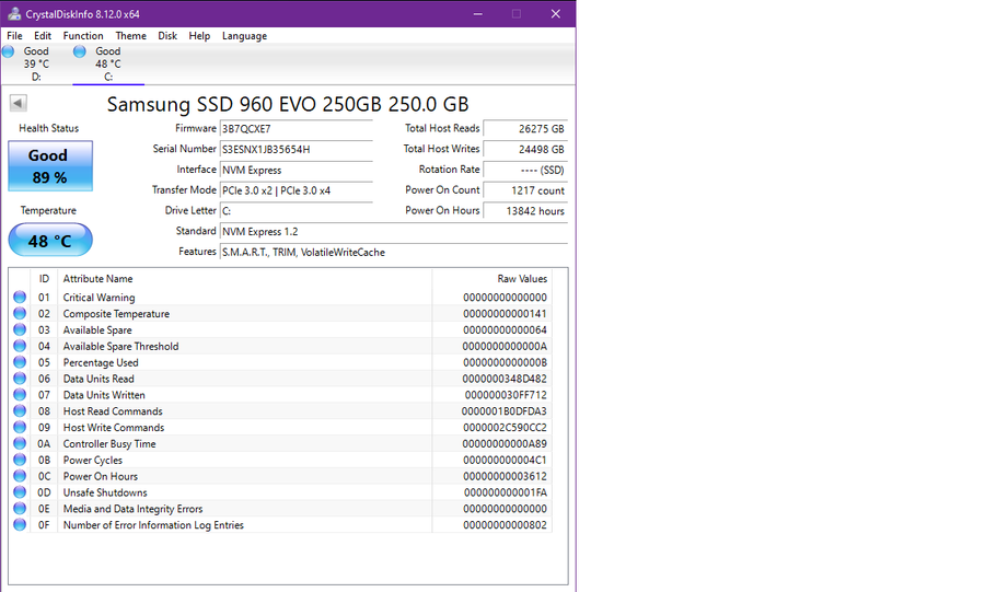

Garip bir durum gerçekten anlamsız bu arada ek olarak SSD değerlerinide ekliyorum oldukca iyi gözükmektedir.
Konuya bi el atıverelim arkadaşlar?
    190.8 KB · Görüntüleme: 129
    182.2 KB · Görüntüleme: 116

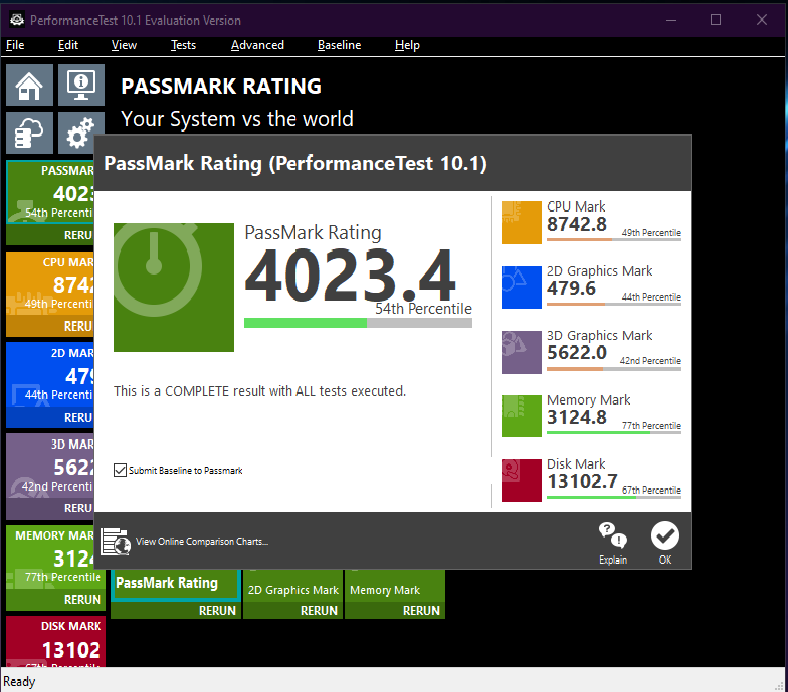

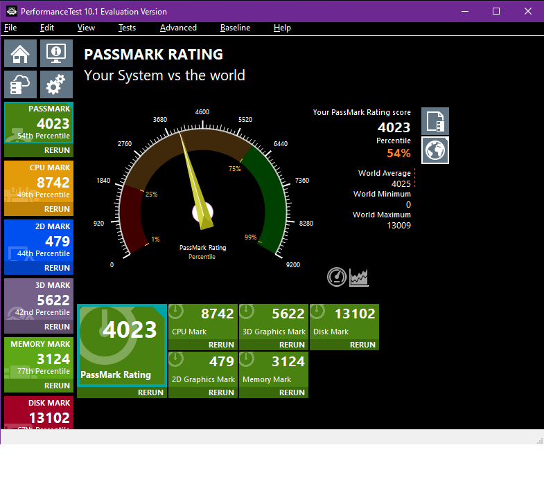

Arkadaşlar sorunum halen devam etmektedir aşağıya benchmark testlerini koyuyorum lütfen yardımcı olurmusunuz?
    49.5 KB · Görüntüleme: 111
    53.1 KB · Görüntüleme: 106

Ekran kartın ilk sahibi benim Furkmark benchmark test programında stress testi yaptım maksimum 75 dereceyi gördü 15 dakika bir problem yok.

Power giriş seviyesi,ama kesin demek de pek doğru olmaz İşlemciye bi cinebench R23 testi yapsana.Furmarkda çalışsın aynı anda.
William4Quace
28 Nisan 2021
15
20
Bu arada dediğiniz testi yaptım, CPU Multi Core testinde 4327 puan verdi, alt taraf da Riot Vanguard, Steam ve google chrome açıktı CPU Monkey üzerinden kontrol sağladımda ortalama 5460 puan veriyor yüksek ihtimal ile hiç birşey açık olmadan veriyor bu puanı.
