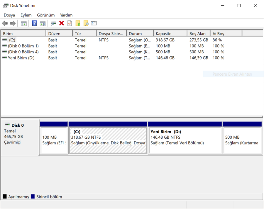

35 dakika bekiyeceğiz:D
Şimdi disk yönetimi de böyle:
146,48'e kuracağım şimdilik. Sıkıntı olmaz değil mi?
