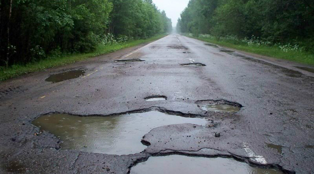

Rusya'da trafik kazalarının yüzde 40'ının sebebi bozuk yollar | Haberrus

Sizin Yağışlı Havalarda Güvenli Sürüş İçin Önerileriniz Nelerdir?
