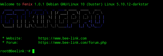

bir arkadaş diye bahsettiğiniz benim sanırım xanmod kerneli uzun süredir kullanan ve tavsiye eden bendim çünkü...
Xanmodun daha da iyisi var, alta resim ekliyorum onu da rehber haline getirebilirsiniz :).

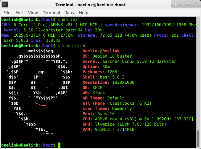

Ekli dosyayı görüntüle 140329
Ekli dosyayı görüntüle 140327
Evet. Sizdiniz. Bu dediğinizde yapılabilir.

Xanmod'un farklı versiyornları var be Laptoptaki Debianda Edge RT olan sürümü kullanıyorum.
RT=Realtime demek Preemtive özelliği açıktır.
Kod:
root@Lenovo:~# uname -a
Linux Lenovo 5.10.16-rt30-xanmod1 #0~git20210217.2664dae SMP PREEMPT_RT Wed Feb 17 04:40:38 UTC 20 x86_64 GNU/Linux
Kendi bilgisayarınızda çalışacak en iyi kernel o bilgisayara özgü optimize edilmiş ve derlenmiş olan kerneldir. Çünkü üzerinde gerksiz olan hiçbir bileşen bulunmaz. Resmini eklediğim kernel sürümü benim GTKing Pro TV box için derlediğim firmware'de yine kendi derlediğim kernelin görüntüsüdür 5.10.12-darkstar onu ifade ediyor.
Forumda beş yıldır bulunuyorum bu süre zarfında da sizin gibi arkadaşların linux'a yeni başlayıp başkalarına yardımcı olacak kılavuzlar hazırlayacak seviyeye geldiğini görmek benim için sevindirici. Ama alıntı yapmaktan çekinmeyin bu size birşey kaybettirmez bilakis GNU ve GPL'in özünü kavradığınızı gösterir, bilgi paylaştıkça çoğalır.
